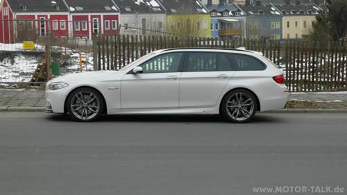

Original geschrieben von rsyed
anbei ein foto von meinem mit den AC federn..
Hi rsyed,
sieht bei Deinem echt spitze aus !
Kannst Du noch bitte die Abstände Radmitte zur Kotflügelkante VA und HA messen und uns mitteilen.
Danke

macht das sinn? ich habe 255/35/20 reifen, also ist mein reifenumfang um ca. 1% mehr als bei den standar reifen.. mit den 245er reifen würde es anders ausschauen..

hi,
ich fahre vorne und hinten mit 255/35/20. Ideal wäre 245/35/20 vorne und hinten aber das geht nciht weil es keine REifen gibt mit genug traglast für die HA (da würde man mehr 96 oder mehr brauchen aber die meisten reifen haben nur bis 95).
Weil der Radumfang innerhalb der 1,5% toleranzgrenze ist, muss man den tacho nicht anpassen.
Die Felgen sind 8,5 ET 35.. dazu kommt noch vorne und hinten 10 mm scheiben pro seite, also kommt man effektiv auf 8,5 ET 25. Ich kann dir auch bestätigen, daß die Reifen nirgendwo streift weil in AUT die kombination eintragen zu lassen muss man eine einzelgenehmigung vom TÜV holen (kostet hier ca. 260 eur) - bei den Tests werden unter anderem 300 kg im Kofferraum getan und gleichzeitig wird das auto vorne rechts bzw hinten links auf einen keil gefahren um zu schauen ob da streift..
sehr viel aufwand aber das ist mir wert: ich fahre viel und ich bin froh, daß ich be den 20" (fahre im sommer und winter 20"😉 keine Mischbereifung mehr habe!!
bei euch in deutschland ist es einfacher (so wie man hier im Forum liest) - mit dem Felgen TÜV Gutachten einfach zum TÜV gehen und die kombination wird dir eingetragen.
ich würde meinen die H&R waren ein finger tiefer als der acs - beim ACS gehen sich zwei finger zwischen kotflügelkante und reifen aus, beim H&R waren es nur ein figer. hier noch ein bild.

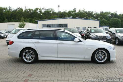

Hi Leute,
vorne und hinten ebenfalls mit Schnitzertieferlegung jeweils ca. 68 cm. Heute Abend mal auf die schnelle gemessen nachdem ich eure interessanten Werte gelesen habe. Aktuell sind noch Winterfelgen drauf.
Original geschrieben von makeyoulook
Hi Leute,

Hi Servus!
Vielen Dank ja. Ja wenn die Sommerschlappen endlich wieder drauf sind ist's perfekt mehr braucht man nicht :-) Tracks? Hinten ist ne Spurverbreiterung drauf. Wurde alles in einem
Zug vom 🙂 gemacht und TÜV Abnahme gleich mit. Ich würde sagen, der Federungskomfort der Schnitzer Federn ist besser als das original in diese Kombination.
Ich glaub die Federn haben auch mit der zeit ein paar Millimeter nachgelassen und das Auto liegt nach einem Jahr etwas tiefer. Wie sehen eure Erfahrungen aus? In jedem fall ist das M Paket mit AD imho zu hoch, mit dem überschaubaren Aufwand steht das Auto inzwischen sehr gut da. Leider ist das Leasing im November bereits vorbei (bzw. zum glück bin jetzt schon über den 120tkm) schaumer mal was dann ansteht 😉
