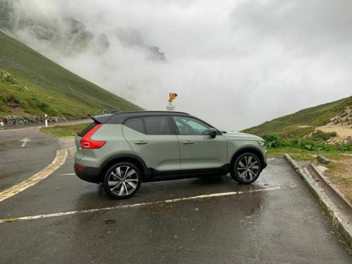

Klausenpass und Sattelegg = 173km und 18.7kWh/100km
Kräftig, handlich, macht Spass und ist dabei sehr entspannt zu fahren 😉
Klausenpass
Klausenpass
