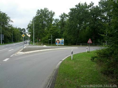

ich habe eine (scheinbar) einfache Frage, zu der ich gerne eure Meinung hören würde.
Schaut euch mal die beiden Bilder an, zuerst Kreuzung 1 :
Wer hat hier Vorfahrt, das Fahrzeug mit dem roten Fahrtweg oder das mit dem blauen? Es gibt keine vorfahrtsregelnden Schilder, weder für das blaue noch für das rote Fahrzeug.
Und wie sieht es bei Kreuzung 2 aus, ändert sich hier die Rangfolge durch die weiße, gestrichelte Linie? Schilder sind nach wie vor nicht vorhanden.
Kreuzung 1
Kreuzung 2

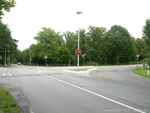

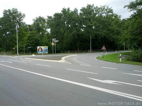

So, hier noch die versprochenen Bilder... hab auch noch die restlichen Schilder eingezeichnet.
Sicht des roten Fahrzeugs
Sicht des blauen Fahrzeugs

Danke, nach Deinen Bildern sehe ich klarer, auch die Beschilderung ist nun einleuchtender, auch die geringen Abmaße der Kreuzung sind nun ersichtlich. In der Tat denke ich das auf Grund der fehlenden Schilder beim Abbiegen von der Hauptsraße, in beide Richtungen ein rechts vor links erzeugen soll, um den Verkehr von der Hauptstraße abfließen zu lassen.
Grundsätzlich ist die Vorfahrtsregelung an dieser Kreuzung zwar unübersichtlich aber doch klar geregelt. Sie wird übersichtlicher wenn man sich gedanklich die bauliche Abtrennung der Rechtsabbiegespuren wegdenkt. Diese bauliche Abtrennung der Rechtsabbiegespur durch die Verkehrsinsel ändern den Charakter der Kreuzung nicht, es bleib ein Kreuzungsbereich.
Das blaue Fahrzeug fährt auf dem vorfahrtsberechtigten Eifelring (Z. 306) in nördliche Richtung und biegt an der Kreuzung Am Waldfriedhof/Eifelring/Maria-Goeppert-Strasse nach rechts in die untergeordnete M-G-S ab.
Das rote Fahrzeug fährt auf der untergeordneten Straße Am Waldfriedhof und überquert o. g. Kreuzung in östliche Richtung. Hierbei muss er an der Kreuzung durch Z. 206 dem blauen Fahrzeug, welches an dieser Kreuzung auf dem vorfahrtsberechtigtem Eifelring rechts abbiegt, die Vorfahrt gewähren.
Es gibt entsprechende Verwaltungsvorschriften in welchen der Grundsatz "Rechts vor Links" geregelt wird. Hierunter fällt u. a. die "Stetigkeit" der Vorfahrtsregelung und andere Kriterien die gegen eine "Rechts vor Links" Regel an dieser Örtlichkeit sprechen.
Schwerer Gedankenfehler - der freilaufende Rechtsabbieger gehört eben nicht zur Kreuzung, sondern ist eine eigene (wenn auch kurze) Strecke, die nicht mehr an den Vorfahrtregeln des Eifelrings teilnimmt.
