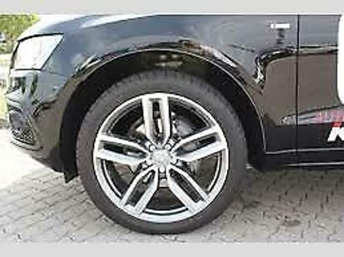

Liebe Leute!
Wollte mir von Audi Österreich die Freigabe für die 21 Zoll Sq5 Felgen holen!
Negative Antwort! Fahre den Q5 177ps Facelift BJ 2014!
Im Zulassungschein sind diese nicht eingetragen!
Im Auto scheint jedoch die Dimesion auf einer Plankete auf!
Seit einiger Zeit kann man Sie auch beim Kauf dazubestellen!
Also was stimmt da bei Audi nicht!
Danke

Hallo SQ5 Statistik-Onkel!
Leider stehen die 21" nicht im Fahrzeugbrief(Zulassungsschein) Typenschein - dann hätte ich Sie auch ganz einfach gekauft und montiert.
Deswegen habe ich ja bei Audi Österreich angefragt. Es kann aber nicht möglich sein das beim gleichen Fahrzeug in DE die Dimension zugelassen wird und in AT nicht.
Ich werd mein Glück weiter suchen.
LG
TF10
Der Fahrzeugbrief / -Schein ist nicht das gleiche wie die COC / EU-Übereinstimmungserklärung.
Das sollte ein beidseitig bedrucktes, weißes Blatt Papier (Din A4) sein, welches Du mit Deinem Auto erhalten hast.
Und nur da stehen alle zulässigen Rad/Reifen-Kombinationen drin.
Wenn Du diese Bescheinigung nicht hast - würde ich mich da erst mal drum kümmern und dort hineinschauen.
Welche Reifenkombi muss ich den bei 21 Zoll Fahren ?
kann man z.B. im AUDI Konfigurator nachsehen.
Original 255 40 21
Danke
Wenn ich jetzt schon 20 zoll fahre und auf 21 Zoll umrüsten will. Muss ich da eine Tachoangleichung machen lassen ?
Nö,am Abrollumfang ändert sich ja nix.

Hallo Tocofox!
Das selbe Problem hatte ich seinerzeit beim A6 4F. Da war es auch nicht möglich die 20"-Felge gleich mitzubestellen. Hab Sie mir dann von einem Gutachter typisieren und eintragen lassen und die Sache war geritzt.
Ich hoffe das Du damit etwas anfangen kannst.
VG, Sergio
Wenn er keine S-Kuh hat, braucht er das COC zwecks den 21" gar nicht zu suchen 😉

Hallo Leute,
ich spiele mit dem Gedanken mir die 21" SQ5 Felgen zuzulegen und habe da auch schon ein relativ gutes Angebot in der Nähe. Ich selber fahre eine Q5 2.0 Tdi S-Line aus 2010 und der Händler meint es wäre bei S-Line keine Tüv-Eintragung notwendig. Also einfach nur montieren und fertig. Ist dies richtig?
Da ich außerdem noch nicht ganz 100% sicher sind ob die Felgen die richtigen für mich sind, würde ich mich zusätzlich über Bilder in verbautem Zustand freuen (bestenfalls bei einer S-Line Kuh und dunkler Wagenfarbe), also falls da jemand was hat gerne posten.

Hallo Marc,
Danke dir für deine Antwort. Die Suchfunktion hatte ich bereits genutzt und auch auf den Thread bin ich gestoßen, allerdings bin ich daraus jetzt nicht wirklich schlau geworden. Der eine sagt brauch nicht eingetragen werden, dann wiederum eine aussage von Audi, dass das nicht geht?! Und ist das in Deutschland gleich wie in Österreich geregelt?
[Von Motor-Talk aus dem Thema '21" SQ5 Felgen eintragungsfrei bei S-Line? Hat jemand Bilder?' überführt.]
Schau doch in die COC, dann weißt Du es! Ich finde dass die Felgengröße zur Bremsengröße passen muss, wäre das beim 2,0 TDI der Fall?
