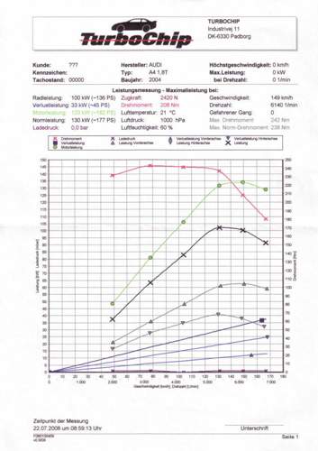

der 140KW ist mit 238k/m jedenfalls bei mir eingetragen
meiner macht laut Tacho 260 was das in echt ist keine Ahnung
Und gibts schon was neues vom Prüfstand?
MfG Cello

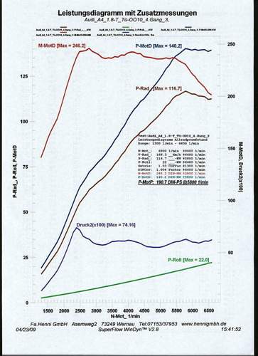

War gestern auf dem Prüfstand,und der meinte das der A4 einfach zu schwer ist.
Leistung war 190,7 PS bei Super Plus.
Ladedruck bei 0,6Bar
Diagramm im Anhang.

War gestern auf dem Prüfstand,und der meinte das der A4 einfach zu schwer ist.Leistung war 190,7 PS bei Super Plus.
Diagramm im Anhang.
Sieht doch echt gut aus. Versteh nicht wiso du meinst er zieht obenrum nicht mehr richtig. Bist vorher den 2.0 TFSI aus dem TTS gefahren... oder warum?? So fühlen sich warscheinlich 190 PS einfach an.
