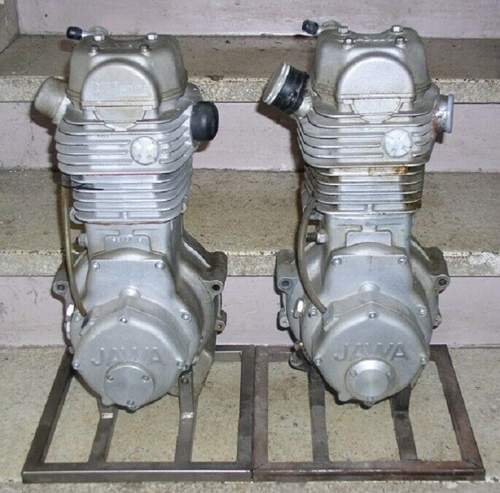

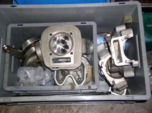

in meinem Werkstattkeller - hab ich aber Kolben und Zylinder zur Genüge.
Auch die verschiedensten kompletten Motore - keine Cinesen mit 50cc, 500er JAWA's und hystorische Weslakes.
Im Anhang ein Ausschnitt aus meinem Material-Lager nebst begonnener/unvollendeter Projekte
Wenn die Roller mal erwachsen sind, könnte man mal so etwas ein bauen, sind auch Laydown-Motore.
Ciao
884-885-special
888-fabrikneu-wartet-auf-tuning
Fed-md
+7

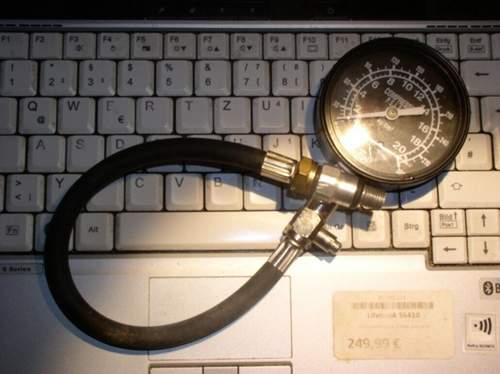

Vielleicht hat er bessere Messwerkzeuge, mein Kompressionstester (Bild) ist schon über 40-Jh alt und vlt nimmer so genau.
Ciao
Kompressionstester

Genauso gehört eine Fühler-Lehre in jeden Werkzeugkasten und auch ein Kompressionstester kann und sollte man sich auf jeden Fall (wenn nicht sogar schon vorhanden) anschaffen.

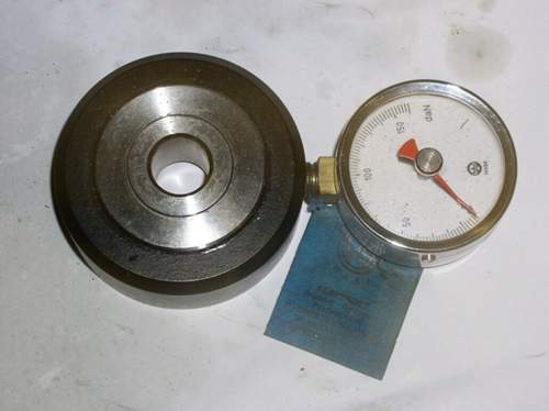

Wenn ich aus irgend einem Grund die Ventilfedern Presse,
dann messe ich auch die Einbau-Höhe nach, und die Federdruck-Leistung,
in meinen Bildern ist ein entsprechendes Instrument, mit dem man den Druck einer Feder in kN aus wiegen kann.
Kompression messe ich wie schon erwähnt an diesen Motoren sehr selten,
der Kopf muss dicht sein und das kann ich anders ermitteln und das Vh ist mir wichtiger.
