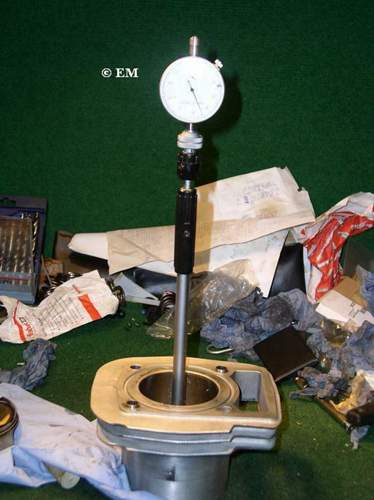

Ich schraube grade an meinem schönwetter-Roller für den Sommer, der leider nicht mehr anspringen will. Laufleistung: 8000 km.
Nachdem ich bereits den Vergaser auf Verdacht getauscht und die Zündung überprüft habe (Zündfunke ist da), habe ich die Kompression gemessen. Das ernüchternde Ergebnis: 9 Bar. Laut Werkstatthandbuch sollte der Motor 14 Bar bringen.
Er lief in letzter Zeit immer schlechter, sprang zunehmend schlechter an. Wenn er dann einmal an war, lief er und ließ sich warm auch wieder gut starten.
Bei der letzten Fahrt brauchte der Motor zunächst ca. 15 Min Überredung bis er ansprang. Als ich ihn wieder abgestellt hatte und wieder mit dem E-Starter starten wollte, streikte er, ließ sich dann aber schlussendlich mit dem Kickstarter starten.
Das war die letzte Fahrt. Seitdem startet er gar nicht mehr. Nicht mal mit Startpilot.
Also habe ich den Motor demontiert, habe ich die verdächtigen Teile vermessen, konnte aber nichts feststellen.
- Die Zylinderwand ist riefenfrei. Der Kreuzschliff nicht mehr perfekt, aber von einem polierten Bild weit entfernt
- Der Kolben sieht gut aus, bis auf (die beinahe üblichen) paar Kratzer am Kolbenhemd (da ist er wohl mal trocken gestartet bis Öl am Kolben angekommen ist).
- Die Kolbenringe sitzen leichtgänig im Kolben. Laut Werkstatthandbuch soll das End-Gap zwischen 0,05mm und 0,15mm betragen. Der 1. Kompressionsring hat eine End-Gap von 0,08mm. Also völlig ok und wohl nicht verschlissen.
- Die Ventile im Zylinderkopf hatte ich bereits auf 0,1mm/0,1mm eingestellt, das habe ich vor der Demontage noch mal kontrolliert. War ok.
- Die Ventile scheinen auch dicht zu sein: Ich habe den ausgebauten Zylinderkopf auf den Kopf gedreht und den Brennraum mit Benzin gefüllt. Es sickert kein Tropfen durch die Ventilsitze in den Ansaug/Abgaskanal.
- Sowohl Zylinderkopf, als auch Zylinder sind plan und haben weniger als 0,05mm Spalt zwischen jeweils 2 Schraubenlöchern und einer Glasplatte, die ich in Ermangelung einer geplanten Platte als Referenz missbraucht habe.
- An der Kopfdichtung bzw Zylinder/Zylinderkopf war kein blowby erkennbar. War wohl auch dicht? 😕
Meine Frage an die Spezis hier: Warum hat der Motor so wenig Kompression und läuft so schlecht, obwohl alles ok erscheint? Hat jemand Rat? Ich bin mit meinem Latein am Ende.

Es gibt auch Neuigkeiten, ich glaube ich bin dem Fehler auf der Spur. Ich habe eben als ich den Brennraum reinigen wollte (ist übrigens ein Hemi 🙂) starke Verkokungen um die Ventile festgestellt und darauf hin mal die Ventile ausgebaut. Leider sind die Ventile für mein Kfz-Tool zu klein, also habe ich mir mit einer Schraubzwinge und einer aufgesägten Nuss ausgeholfen.
Die Dichtfläche des Auslassventils sieht jedenfalls alles andere als toll aus. Es befinden sich deutliche Verkokungen auf dem Ventil im Bereich der Dichtfläche. Das Einlassventil sieht besser aus.
Offenbar ist der alte Geheimtip Benzin in den Brennraum zu füllen und auf Leckagen in die Kanäle zu prüfen nicht uneingeschränkt aussagekräftig.
Beide Ventile dürfen jetzt über Nacht in einer Spezialmischung (Aceton und ATF III) einweichen um die Verkokungen zu lösen. Dann werde ich die Ventile die Tage neu läppen (einschleifen).
Da der neue Zylinder jetzt schon unterwegs ist und mit 20€ auch nur 10€ teurer ist als der ohnehin notwenige Dichtungssatz, werde ich diesen dennoch verbauen und hoffe die Startprobleme sind in Verbindung mit den neu eingeschliffenen Ventilen gelöst.
PS: Die Kratzer im Brennraum auf den Fotos stammen nicht vom Ausbau der Ventile, da habe ich vorsichtig geprüft wie dick die Kohlenstoffablagerungen sind. 😉 Der Brennraum wird natürlich noch vorsichtig mit der Messingbürste gereinigt (besonders an den Ventilsitzen).

vielleicht hättest du aber mit einem Druckverlusttest schon vorab (ohne Demontage) die Undichtigkeit am Auslaßventil feststellen können. 😉
Die Erklärung, weshalb Benzin zur Dichtheitsprüfung der Ventile beim ausgebauten Zylinderkopf nicht besonders gut geeignet ist, habe ich bereits an 4-Ventiler adressiert.
