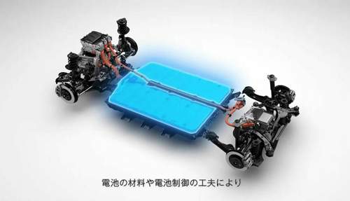

Wäre da nicht so optimistisch, sind doch einfach zwei e-Maschinen ohne mechanische Kopplung:
Solterra Allrad
vielleicht meinen sie gleichlange Antriebswellen pro Achse. Ist ja ein Grund für Lenkeinflüsse des Antriebs und Torquesteer.
Ich denke aber das wir beim ein oder anderem Modell auch wieder verbundene Achsen sehen werden auch wenn es vielleicht auch nur im mehr geländeorientierten Modellen sein könnte.
Auch wenn jedes Rad einen Motor hat, können diese ohne Verbindung je nach Auslegung einer bestimmten Achse sich nicht mehr gegenseitig helfen und von 4 Motoren ackert sich einer ab.
Die Praxis muss hier die Theorie bestätigen oder als doch nicht nötig abstempeln.
In der Praxis kannst du aber Elektromotoren (im Gegensatz zum Verbrenner) überlasten, und zwar kurzzeitig um ein Vielfaches. (ist übrigens auch der Trick der wahnwitzigen Leistungen von Tesla&Co).
Die Leistung eines Motors definiert sich durch Drehzahl und Drehmoment und logischerweise sind ja beide immer begrenzt, egal bei welchem Motor.
Konkret beim E-Motor: Die Drehzahl begrenzt sich im Wesentlichen durch die drehzahlabhängige Gegenspannung zur Versorgung, das Drehmoment durch den Motordurchmesser (=Hebel) und den zum Drehmoment proportionalen Strom, der den Motor erwärmt.
Und dank moderner Stromrichtertechnik kannst du mit dem Strom kurzzeitig richtig, richtig krass nach oben gehen, zum Preis der Erwärmung des Motors. Je kürzer der Zeitraum, desto mehr Strom ist drin, damit mehr Drehmoment, damit mehr Leistung. Und das geht gut, bis die Wicklung schmort.
Soll heißen: Für den kurzzeitigen Fall, dass sich ein Offroader an einem einzigen Rad wieder ausm Dreck ziehen muss, bekämst du auch bei Einzelradantrieb mehr als ausreichend Leistung auf dieses eine Rad, keine Sorge. 🙂
