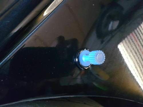

Das kannst Du selber nicht reparieren, da muss ein Profi ran, die Beulen an den verstärkten A-B Säulen bekommt man mit den typischen Auziehwerkzeugen mit Ziehadapter nicht mehr heraus gezogen. So typische Parkdellen kann man mit etwas Geschick selber mit einem Dellen Set heraus ziehen. Habe damit bei mir schon 3 kleine Parkbeulen beim 320 Ci Cabrio am Kotflügel vorne an der Tür und hinten an der Seitenwand erfolgreich entfernt. Bei einer Parkdelle habe ich den Täter quasi auf frischer Tat ertappt, dass lief dann über die Versicherung.
Aber größere oder scharfe Dellen vor allem am Dach Motorhaube oder an den A-B Säulen macht man dann besser über die Versicherung in der Fach Werkstatt beim Beulen Doc, die Schweißen dann Stifte an und ziehen die Beule dann mit einem Spezialgerät heraus, oder es wird gespachtelt und neu lackiert.

Ich war bei einem Kunden, ein Kia Sportage stand plötzlich ganz nah an meiner Beifahrerseite, so nah das ich direkt geschaut habe ob der meinen Wagen beim Aussteigen berührt hat. Dem war auch so hinten in der Seitenwand kurz über dem Radlauf war eine spitze Delle, der Fahrer hatte lustiger weise die Fahrertüre aufgelassen, so dass ich den Schaden durch vorsichtiges öffnen der Türe in Richtung der Beule nachweisen konnte. Der Fahrer und seine Frau waren noch im Edeka, ich habe den dann ausrufen lassen er hatte erst alles abgestritten dann habe ich mit der Polizei samt Bußgeld gedroht, denn das hätte er wohl dann zahlen müssen, wenn er den Schaden nachweislich begangen hat und es nicht zugibt.
Er hat dann eingelenkt und gesagt das wäre ihm dann unbewusst passiert. Ich habe mit dann ein Schuldanerkenntnis mit der Schilderung von Ihm unterschreiben lassen und Fotos gemacht.Habe deswegen kein Gutachten machen lassen. Die Huk hat dann per Kostenvoranschlag der sich bei BMW auf 1400 Euro belief 980,- Euro gezahlt.
Das war für mich okay habe die Beule ja selber rausgezogen, musste den Auziehadapter aber mehrmals ansetzen, das das Blech an der Stelle sehr stabil bzw. verstärkt ist. Anbei ein paar Bilder.
