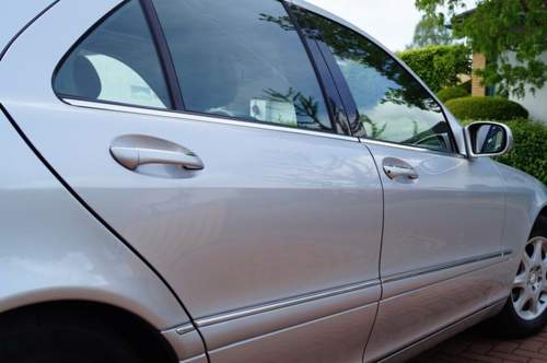

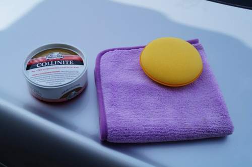

Seit ca. 5 Jahren für meine Benzen nur Collonite 476. Nicht nur von der Haltbarkeit , der Verarbeitung und des günstigen Preises unschlagbar. 😛😉
Dsc00164
Dsc00161
