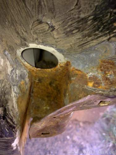

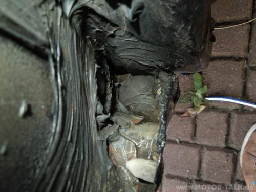

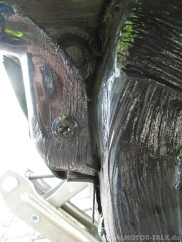

Der Aussenradlauf liegt nicht am Innenblech an,da ist ca. 1cm Luft dazwischen,wenn man diese Lücke offen lässt,dann ist die Tasche weg.
Auf Bild 1 sieht man diese Lücke.
Auf Bild 2 ist diese mit Karosseriemasse zugepumpt,das in der Mitte ist Wasser,wenn man nun in dieser Lücke die Karosseriemasse nicht mehr so weit hoch zieht,ist diese Tasche weg,das Blech selbst,bildet Aufgrund seiner Form zwar immernoch wie eine Tasche,aber das Wasser kann zumindest abfliessen,für den Dreck deshalb ja einmal im Jahr reinigen.
Wenn ich bei mir diese Konsistenz der Karosseriemasse so anschaue,sieht das für mich aus,als wenn das Zeug im Werk ziemlich flüssig war und so ein bisschen wie ein Schaum aufgegangen ist.
Die Karosserie bei den Radläufen sollte beim 3BG identisch sein wie beim 3B.
Das Mike Sanders Fett wird auf ca. 100°C erhitzt und mittels einer Sprühpistole oder ähnlichen eingebracht,es geht vielleicht auch mittels einer leeren Ölflasche mit rausziehbaren Schnorchel,aber ob man dann alle Ecken erwischt???

Jetzt kommen wir der Sache schon näher.
Ja so sieht das bei mir auch aus, aber so sauber wie auf dem ersten Bild ist das bei mir ja nicht und ich will das auch nicht alles wegpopeln.
Gut, vllt war das was ich als Dreck abgetan habe auch alles Karosseriemasse 😁
Nun gut, also was würdest du jetzt vorschlagen? Soweit frei machen, dass ich auch den Schlitz habe, sodass das Wasser ablaufen kann? Aber dann müsste ich die schwarze Unterbodenschutzmasse an der Stele wegmachen und habe somit wieder ein paar offene Stellen an den Rändern🙁
Deshalb hätte ich eben leiber mit irgendwas aufgefüllt, sodass es eben garnicht in diese Mulde rein läuft, sondern oben weg.

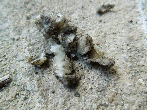

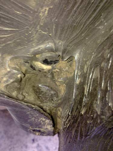

So, anbei ein paar Bilder.
Also ich würde sagen wir haben jetzt 3 verschiedenen Stoffe:
- schwarz (UnterbodenSchutz, gepinselt)
- grau (in der Tasche unten, ist das die Karosseriedichtmasse?)
- weiß (die Krümel auf Bild 2, sind etwas dreckig, weil ich die schon rausgepopelt und wieder reingedrückt habe).
Und dieses weiße Zeug würde ich da gerne wieder reinfüllen und zwar bis zu der Höhe, wo der Ablaufschlitz auf Bild 1 zu ist, sodass sich also nichts mehr sammeln kann.
Ein Klein wenig Rost ist auch zu sehen, aber sollte nicht dramatisch sein, was meint ihr?

Unterbodenschutz ist das soweit ich sehe nicht,das ist wohl graue Masse schwarz lackiert,die graue Masse habe ich überwiegent gefunden,das weisse ist Hohlraumwachs,was schon etwas fest geworden ist.
Mein Rat,pobel alles was in den Taschen ist möglichst ohne weitere Lackschäden raus,schleife den vorhandenen Rost ab,tiefere Roststellen Entfetten zB. Bremsreinger,mit Fertan Rostumwandler einstreichen,24h einwirken lassen,dann abwaschen,trocknen lassen,2K.Rostschutz drauf in 2 Schichten,dann frische Karosseriemasse ziehen,aushärten lassen,Grundierung drauf,dann einen Lack drauf,ich nehm dafür Hammeritlack glänzend schwarz und zu guter Letzt ordentlich Unterbodenschutz drauf,im gesamten Radkasten,ich rate dir schau dir auch die Stellen hinten an,die ich bei mir im Thread bearbeiten musste,die können bei dir genauso aussehen.
