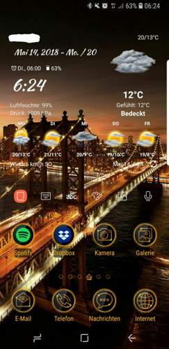

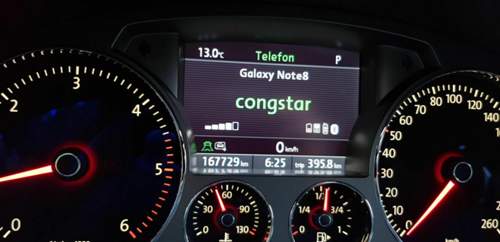

ich hatte auch wieder ein von mir nicht reproduzierbares phänomen mit meinem smartphone:
ich hab hab heute früh den wagen gestartet und danach den flugzeugmodus am handy ausgeschaltet. nachdem es sich verbunden hatte, wurde mir im display vom phaeton mein netzanbieter, sowie der akkuladestand angezeigt...ausserdem wurde die datenverbindung nicht über den phaeton hergestellt. aber das bluetooth-streamen von spotify hat dennoch einwandfrei funktioniert...
ich kapia dette nüschd...
20180514-062501
20180514-165225
Du warst dann per HFP und nicht mit rSAP verbunden.
wie, zum henker, hab ich das gemacht??? 😰
Ich nehme an, dass du erst die Zündung angemacht hast und dann vergingen ein paar Minuten, bis dein Bluetooth aktiv war.
Das kannst du auch erzwingen, indem du, nachdem die Verbindung per rSAP hergestellt wurde, in den BT-Einstellungen deines Handys den Zugriff auf die SIM-Karte deaktivierst.
ja, zündung war zuerst an. über HFP würde dann aber auch kein datenaustausch bei SMS oder im navi via goohle stattfinden, oder?
