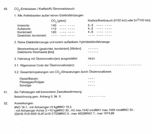

Unter welchem Punkt steht die Reifen Paket Nr.?
@flateddy schrieb am 21. Oktober 2016 um 10:06:07 Uhr:
52
Weil hier immer was von Paket 61 bzw.64 geschrieben wird welches habe ich in diesem Fall
@flateddy schrieb am 21. Oktober 2016 um 10:33:59 Uhr:
Die Pakete beziehen sich auf ERWIN ...

Ich bin irritiert. Ich habe das Reifenpaket 62 auf einem 2016er Touran.
Da er ursprünglich mit Ganzjahresreifen kam, sind die Felgen 6,5 J x 17 ET 48,5.
Gemäß der o.g. Liste und auch gem. einem mir vorliegenden PDF-Auszug aus dem "Ratgeber Reifen, Räder" sollten auf dieser Felge also Reifen mit 215/55 R17 94V zulässig sein.
Allerdings: Diese Kombi steht nicht in meiner CoC?? Da ist (neben 205ern und 225er) einzig 215/55 R17 94V 6,5 J x 17 ET 52 aufgeführt.
Hä? Wieso weicht meine CoC in diesem Punkt denn vom "Ratgeber Reifen, Räder" ab?
Ist das ein Fehler in der CoC oder im Ratgeber?
Wenn ich den 215er Reifen aufziehe muss ich daher zum TÜV? Oh Mann, danke VW.
