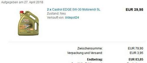

siehe hier:
https://applications.castrol.com/oilselector/de_de/c/search
Ergebnis:
0W30 - siehe Bild - bezogen über amazon
Castrol-0w30
