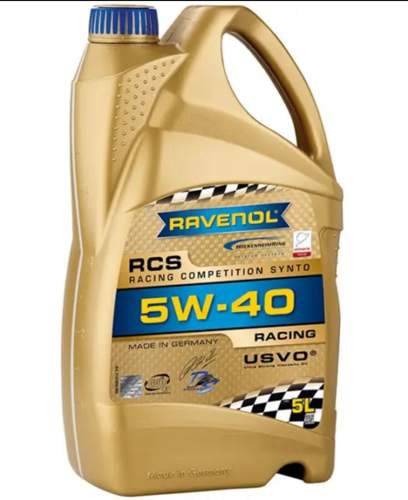

Hallo was haltet ihr von diesem Motoröl bzw. hat jemand Erfahrungswerte.
Ist für nen 435i mit Leistungssteigerung.
Ravenol RCS 5W40 mit Wolfram und Molybdän Additierung
RAVENOL RCS RACING COMPETITION SYNTO SAE 5W-40
Kategorie: PKW-Motorenöl
Viskosität: 5W-40
Öltyp: Vollsynthetisch
RAVENOL RCS Racing Competition Synto SAE 5W-40 ist ein modernes PAO (Polyalphaolefin) basiertes, vollsynthetisches Leichtlauf-MehrbereichsMotorenöl mit spezieller USVO -Technologie. Durch die USVO Technologie erzielen wir eine extrem hohe Viskositätsstabilität. Wir vermeiden die Nachteile von polymeren Viskositätsverbesserern und nutzen gleichzeitig deren Vorteile. Dadurch verbessern wir den Motorschutz, die Leistung, optimieren die Motorsauberkeit und verlängern die Ölwechselintervalle. Die USVO Technologie ermöglicht es, dass das Produkt während des gesamten Wechselintervalls keine Scherverluste aufweist und dabei extrem oxidationsstabil ist. Diese einzigartige Technologie hilft die zu schmierenden Motorenteile schneller mit Öl zu versorgen, minimiert dadurch die Reibung und hält gleichzeitig den Motor sauber und effizient.?Durch die besondere Mischung aus synthetischen, hochpolaren Gruppe V Grundölen mit einem großen Anteil an high und low viscosity PAO konnte auf die Verwendung von Viskositätsindex-Verbesserern verzichtet werden.Durch seinen hohen Viskositätsindex, seinen hohen HTHS-Wert, die damit verbundene extreme Scherstabilität und eine hochwirksame spezielle neuartige Additivierung mit Molybdän und Wolfram ist RAVENOL RCS Racing Competition Synto SAE 5W-40 auch für eine extrem sportliche Fahrweise geeignet.?RAVENOL RCS Racing Competition Synto SAE 5W-40 nutzt die positiven Eigenschaften von Molybdän und Wolfram, welche die Oberflächenstruktur im Motor stark glätten, damit Reibung und Verschleiß vermindern und die mechanische Effizienz deutlich verbessern.?RAVENOL RCS Racing Competition Synto SAE 5W-40 erreicht durch seine einzigartige Formulierung eine sichere Schmierschicht auch bei sehr hohen Betriebstemperaturen, Schutz vor Korrosion (Oxidierung) und Schaumbildung.?
https://www.ravenol-shop.de/motoroel/5w-40/ravenol-rcs-5w40-racing
Das RCS hat keine BMW-Freigabe und hohe Sulfatasche-Werte. Der NOACK-Wert ist auch vergleichsweise niedrig (Verdampfungsneigung dementsprechend höher und der N55 genehmigt sich unter Last schon etwas). Die Viskositäten bei 40 und 100° sind sehr hoch, da man diese unter Rennbedingungen auch benötigst. Das ist aber kein Öl für den Alltagsgebrauch.
Das VST (LL-01; 5W-40) wurde kürzlich neu formuliert und die Additivierung auf OFM (Organic Friction Modifier) umgestellt und damit eine API SP-Freigabe erwirkt (wg. LSPI). Auch wenn OFM gerade gehyped werden, bin ich noch nicht so überzeugt, dass diese auch tatsächlich vergleichsweise besser sind, wie Wolfram und Molybdän. Das Öl werde ich im nächsten Sommer fahren, habe mich für meinen jetzt in der Black Week mal für´s REP (LL-04; 5W-30) entschieden, da es leicht niedrigere Viskositätswerte im Kaltstart und einen höheren PAO-Anteil aufweist, wie das VST und ich die Ölsorte bei meinem im Kaltstart schon signifikant merke, wie lange der Motor benötigt, um auf Betriebstemperatur zu kommen.
Ich würde an deiner Stelle für den N55 entweder das VST (LL-01; 5W-40; s.o.) oder noch eher das RUP (LL-04; 5W-40), mit leicht geringeren Viskositäten, wie das RCS, aber dafür auch mit weniger Sulafatasche nehmen.

Wow, danke Chris für die Ausführliche Antwort.
Werde deinen Rat zu Herzen nehmen und die Finger von dem RCS lassen.
Bin auf das RCS gestoßen, weil es jemand in einem anderen Forum so gelobt hatte und er es seit Jahren obwohl es keine Freigabe hat in seinem N55 fährt und sehr zufrieden damit wäre.
Kann natürlich auch ne Finte gewesen sein um andere damit zu schaden, da es leider auch solche Menschen gibt (man weiß es nicht).
1000 Dank Chris, dass du mich von dem Fehler abgehalten hast.
