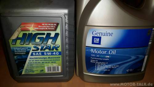

da unserer neuer gebrauchter Corsa B Öl brauch zum nachfüllen,
weiss ich nich was am Sinnigsten für öl zum nachfüllen geeignet ist.
Ein Zettel ist nicht im Motorraum,
Habe das 5W-30 Dexos 2 von GM für meinen Zafira A,
und 5W 30 Standart.
Soll erstmal bis Freitag überbrücken,
dann Ölwechsel mit Filter.
Welches Öl empfehlt ihn mir für jetzt zum Nachkippen ,
und eben für Frischen Ölwechsel. ?
Bei 200K auf dem Tacho 10 W 40 oder das Dexos 2 ?
Foto im Anhang
Gruss und Dank

Das billigste. 5W30, 5W40, 10W40. Irgendwas davon, ist dem Motor ziemlich bumms. Der fährt wohl notfalls auch mit Olivenöl.
