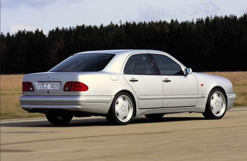

hallo zusammen
möchte an meinem W210 AMG E50 07/96 an der Hinterachse / Differential einen Ölwechsel vornehmen.
Welches öl ( Mercedes ) soll ich hierfür nehmen ?
Im Voraus besten Dank für Rückantwort
Gruß aus der Pfalz

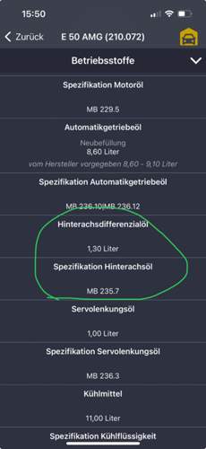

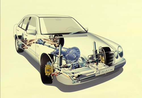

nach Rückfrage bei MB A001989330312 bzw Nachfolger A001989330309
Hallo zusammen und @buemu,
A001989330309
Universal-Hypoidgetriebeöl SAE 75W-85 MB-Blatt 235.7 & 235.74
MB-Blatt 235.7 für das Hinterachsmittelstück, Heckantrieb und 4MATIC identisch
MB-Blatt 235.74 für das Vorderachsdifferenzial
MB-Blatt 236.10 für das Verteilergetriebe *)
MB-Blatt 236.14 für das 5G-AG 722.627 NAG1 W5A580 E50 AMG *)
*) getrennte Ölkreisläufe Verteilergetriebe und 5G-AG 722.6
