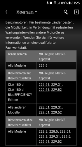

welches Öl brauch ich?
Mercedes CLA C117
Bei mir steht die nächste Inspektion (A0) an.
Hab mit dem 🙂 telefonisch Termin vereinbart und Kostenvoranschlag geben lassen. (ca. 400 € inkl. Öl wechsel)
Hab gelesen wenn man eigenes Öl mitbringt wird's billiger als das überteuerte Öl von MB
3 Fragen:
wie viel Ersparnis erzielt man ungefähr?
Welches Öl brauch ich?
Woher bekomm ich kostengünstig (geeignetes) Öl
CLA 250 Sport 4 Matic Bj2015 (35.000 km)

Laut liste bräuchte ich 229.5 richtig?

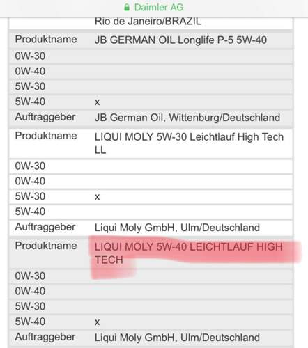

Hab mir folgendes Öl rausgesucht
Liqui Moly Leichtlauf High Tech Motoröl 5 W-40
Ist dies von MB freigegen?
Hat jemand damit Erfahrung?
Wäre das für mich geeignet?
Guten Abend laut Amazon hat es deine Freigabe von Mercedes MB 229,5
