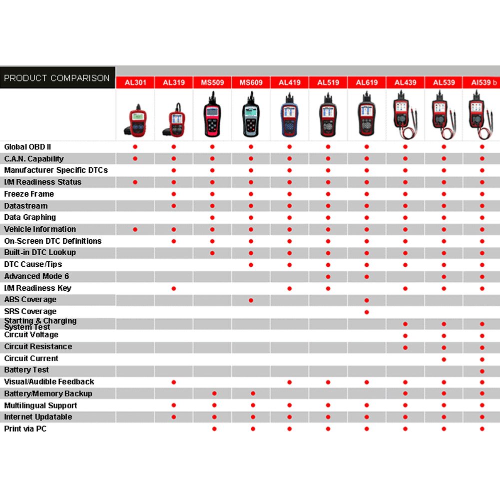

Diese Geräte sind
3x Autophix OM-192 von versch. chinesischen Anbietern
1x Autel AL319 eines chinesischen Anbieters
und ein OBD-Verlängerungskabel 😁 - das nehm ich mal raus
Die Grundfunktionen sind da ähnnlich, aber es gibt Unterschiede in den Details.
Hier sieht man die Funktionen des AL319 im Vergleich zu anderen Produkten von Autel:
https://...-na.ssl-images-amazon.com/.../71YS1Y858BL._SL1001_.jpg
Da kann das OM-192 mehr, z.B. auch DTC (Diagnostic Trouble Code) Lookup, Data Graphing - wenn auch beides mies, das sieht man ja in den Beispielbildern, weil ohne Einheiten und ohne ordentliche Beschriftung. Große Qulitätsunterschiede kann es auch in den Texten geben oder der Abdeckung an Texten zu DTCs.
Das OM-192 wird verkauft von einem chinesischen Anbieter ("Autosos" in Shenzhen, "Lumtics_diag" in Shenzhen, "LeadTech" in Shenzhen), das AL-319 auch, und schon die Angebote sind mies übersetzt.
Wie gut die Teile im Alltag funktionieren kann ich nicht beurteilen. Es lohnt sich, Auto-Englisch zu sprechen, wer da was verstehen will. Die Menüsprache mag umschaltbar sein, aber nicht immer auch die Sprache beim DTC-Lookup.
Der blaue Adapter wird auch verkauft von einem chinesischen Anbieter ("Kahe2016" in Shenzhen), und auch hier ist schon das Angebot mies übersetzt. Diese blauen China-Adapter sind wie Überraschungseier. Mal klappt es danach, oft aber auch nicht, aus ganz diversen Gründen: mal werden nicht alle OBD-Protokolle unterstützt, mal sind die mechanischen Eigenschaften mies, quasi immer mangelt es an der Qualitätssicherung und Support.
Ich rate dir davon ab, diese Anbieter oder deren Produkte weiter zu verfolgen. Es ist einfach nicht qualitätsgeprüftes Zeug aus Fernost, typisch in Verbindung mit Steuerbetrug und/oder Zollbetrug.

Diese Geräte sind
