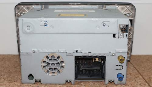

Leute, ich bin ein wenig verwirrt.
Laut LASTVIN habe ich in meinem kleinen den Code "527 Comand DVD APS MIT NAVIGATION" laut werk drin.
Gut, das war halt nicht mehr drin als ich den Wagen gekauft hatte.
Da ich H+K inkl. 6er Wechsler im HSF verbaut habe, habe ich jetzt wirklich die Schnau*e voll habe, von irgendwelchen Chinakrachern und würde auch gerne wieder meine Uhrzeit einstellen können.
Im MB Teilekatalog kann nachschauen, welche Headunit man braucht und jetzt kommt das verwirrende:
wenn ich dort unter den Comand Geräten schaue, zeigt er mir die NTG 2 UND NTG 2.5 Geräte an.
Im Wagen liegen 3 Fakra Anschlüsse: Schwarz, Blau und Curry.
Ich dreh gleich durch..... WELCHES NTG BRAUCH ICH DENN JETZT?????????
Schonmal danke für die Hilfe.

Wenn ich mich nicht Irre, NTG 2.5 gab es ab Facelift. Uhrzeiteinstellen geht auch über KI. Muss nur mit der Star Diaganose freigeschaltet werden.

Und da kommt das, was mich noch mehr verwirrt.
Ich würde ja auch von einem NTG2.5 ausgehen, aber bisher hab ich überall gelesen das dieses einen Doppel Fakra für die Antenne hat. Meines hat allerdings nur 1en Normalen.
Falls mit curry das gelbliche gemeint ist, das gelbe ist für das Antennen diversity beim NTG2. Beim NTG 2.5 gibts das nicht da es intern erfolgt und dieser 2 Antennenanschlüsse hat um über diese hin und her zu schalten. Beim 2.5er ist der gelbe Anschluss fürs Bluetooth Modul.

Danke auch Dir für Deine Antwort.
Ja, ich meine wohl mit Curry den Gelblichen Stecker.
Ich habe mal 2 Bilder angehangen: 1mal NTG2 und 1mal NTG 2.5
Diese haben BEIDE den gelben Stecker.
Dann könnte ich doch , Theoretisch, ein 2.5er nehmen, 1 mal an den Antennenanschluss dran und dann an das Gelbe fürs Diversity. Dann dürfte doch alles ohne Probleme laufen, oder?

Das gelbe ist beim NTG 2.5 fürs Bluetooth Modul.
Beim NTG2 ist es für das Antennendiversity.
Falls nur 1 Antennen Fakra Stecker vorhanden, ist es das NTG 2. Das 2.5er hat das doppel Fakra.
Falls man das NTG 2.5 einbauen möchte ist das mit Arbeit verbunden. Kabel umpinnen, 2. Antenne (oder Fakra Adapter und Strom auf Verstärker) usw. Falls nicht gemacht wird hat man ganz schlechten bis garkeinen Radio Empfang beim Nachrüsten des NTG2.5 sonst.

Danke für die Super Aufklärung!
Dann wird es wohl ein NTG 2 bei mir werden, da ich auf Umpinnen echt keinen Bock habe.

Hab grad gelesen das ein cd Wechsler im Handschuhfach vorhanden ist. Ja dann ist es zu 100% ein NTG2 vorher gewesen. Das 2.5er hat den CD Wechsler im Gerät integriert.
Top falls es zu einem guten Preis ist.
Ich würde allerdings wegen dem HK System gucken. Dieses muss beim NTG freigeschaltet werden über Xentry falls nicht schon ist ansonsten wirds Probleme mit dem Ton geben. Ich weis jetzt nicht wie der Vorbesitzer das mit dem Nachrüstradio gelöst hatte wegen der HK Anlage. Vielleicht umgangen etc. Vielleicht muss man da auch nochmal was zurückbauen danach.

Laut Bildern hat er die "Sound" Taste auf dem Display. Habe gelesen das dies nicht der Fall sein sollte, wenn er kein HK vorher drin hatte.
Kosten soll es 150 Euronen auf VB. Wenn ich dafür 120 oder 130 zahle bin ich extrem glücklich damit.
