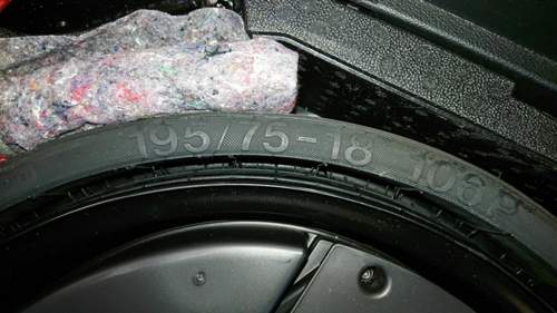

Mein SQ5 FY hat kein notrad und will es gern nachrusten, aber welches Notrad muss Ich genau haben?
Habe jemand gesprochen wer sagt das ein SQ5 das 19 zoll Notrad braucht und kein 18.... ist das korrekt?
Habe noch nie gehort von einen 19 zoll notrad im SQ5.
Bei meinem SQ5 aus 12/2019 ist dieses Notrad dabei, als 18 Zoll.
Dsc
Der SQ5 hat ein 18Zoll Reservefaltrad ! genauso wie auf dem Bild von MB-74. Bei mir ist das gleiche drin.

Guten Nachmittag,
ich würde gerne auch bei meinem das Notrad nachrüsten und hab vom freundlichen die Teilenummer 80A601010C (Daten der Felge sind 6 JX18H2 ET24 5/112 und der Reifen ein 195/75-18 106P VREDESTEIN SPACEMASTER) bekommen.
Dazu noch die 80A867483 als "Einlageabdeckung" um das Notrad nachzurüsten.
Das Notrad "Neu" kostet rund 700,-...
In der Bucht findet man immer wieder welche (Der Reifen passt 195/75-18 106P) nur leider meist vom 8R mit einer ET36 statt der ET24.
Muss es zwingend die 24er ET sein oder kann eins mit ner 36 ET ebenfalls genutzt werden? (passt in die Mulde im Kofferraum mit Bassbox und hat die Freigabe im Notfall montiert zu werden)
Kann mir jemand mit Notrad ab Werk sagen, ob zwischen Notrad und Bassbox noch ein Kunststoff-/Schaumstoffteil liegt? Der Freundliche findet im ETKA dazu leider keine Antwort...

Die ET vom 8R weicht um 12mm ab. Ich befürchte, dass passt absolut nicht.
