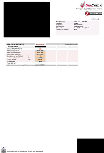

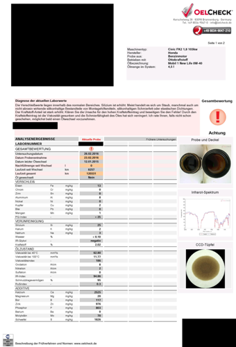

Keine Ahnung..... aber auf den vergleich zum New Life bin ich gespannt... nicht weil ich das nieder machen will aber es steht ja immer dessen angebliche Überlegenheit zur Diskussion... dann müsste das nächste Intervall unter ähnlichen Bedingungen ja irgendwie schlechter ausfallen
Ich habe mir nach zig Jahren auch mal wieder einen Kanister New Life bestellt... allerdings frage ich mich ob ich ihn in meinem Auto benutzen soll.. ich habe derzeit Ravenol LSG drin und auch nach knapp über 9000km läuft er damit noch echt super... im Gegensatz zu vielen anderen Ölen merke ich kein subjektives Nachlassen des Lauf / Geräuschverhaltens...im Gegenteil: Er läuft aktuell so gut wie lange nicht..
Ich werde das LSG demnächst analysieren lassen und dann entscheiden... auch der Ölverbrauch ist trotz W30 Visko wenn dan nur minimalst erhöht

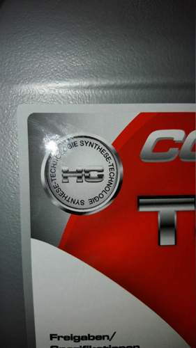

@Tequila009 schrieb am 27. Februar 2016 um 22:37:33 Uhr:
@HL66 schrieb am 27. Februar 2016 um 22:20:26 Uhr:
Stimmt es eigentlich daß die SWD Rheinol Öle identisch sind mit dem Ölen die es bei Toom gibt?
Wie heißen die toom-Öle denn genau?

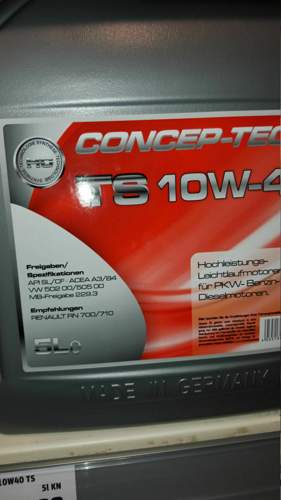

Die heißen concep tech welcher Hersteller das ist weiß ich nicht . Wurde glaube ich ja aber mal hier genannt . Die haben jetzt auch ein 10W 40 mir 229.3 im Angebot. Das 0w40 wird übrigens sich als HC Öl beworben. Siehe Zeichen oben links auf dem Kanister . Die Fotos habe ich heute beim einkaufen im toom mal einfach so gemacht.
20160222-162856
20160222-162803
20160222-162807
