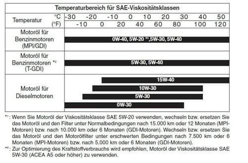

wie oben im Thema schon angedeutet fahre ich einen Kia Ceed 1,6 GDI mit dem 135PS Motor (HSN: 1260 ; TSN: ACV). Ich hätte gerne einfach mal einen Benzinkanister damit ich etwas drauf kippen kann falls der Ölstand mal niedrig sein sollte. In der Beschreibung habe ich nun herausgefunden dass ein "Shell Helix Ultra AH-E 5W-30" empfohlen wird, dieses Öl habe ich noch nirgends gefunden, nun habe ich mir die Spezifikationen angeguckt die es erfüllen muss und das Serviceheft sagt folgendes: "API Service SL oder SM, ACEA A5 oder darüber" auch hierzu habe ich nichts finden können. Hat jemand einen Tipp oder kann mir sagen welches Öl in Frage kommt?

Siehe Ausschnitt aus Werkstatthandbuch !!!
Screen-shot-06-01-16-at-10-06-pm

Ich habe schon 2x mit der KIA Hotline telefoniert, die Garantie wird anscheinend nur mit dem ACEA A5 Motoröl aufrechterhalten. Aber auch die Aussage ist nicht 100%... A5 oder höher, alleine die Aussage ist unqualifiziert.
Ich würde da aber kein Risiko eingehen und ein ACEA A5 verwenden.
Bezüglich Ihrer Anfrage zur Verwendung des von Ihnen angeführten Öls informierte uns die entsprechende Fachabteilung nach interner Rücksprache, dass ein Öl, dessen Spezifikationen nicht nach ACEA für Ihr Fahrzeug freigegeben ist, einen Garantieverlust bedeuten kann. Denn ohne eine entsprechende Freigabe kann nicht gewährleistet werden, dass alle relevanten Motorteile zu jedem Zeitpunkt korrekt und ausreichend mit Öl versorgt und geschmiert werden. Die Verwendung von Motorölen mit nicht empfohlenen Viskositäten kann somit zu Motorschäden führen.
Empfohlen wird für Ihr Fahrzeug das Schmiermittel mit der ACEA-Klassifikation A5 oder höher und der SAE-Viskosität 5W-30.
A5 oder höher... Gibt gar nicht höher als A5 😁
Aber OK, in ein paar Jahren evtl.
Beim A5 wird nochmal ein µ weniger Sprit verbraucht als mit A3. Ansonsten hat das A3 keine Nachteile.
Aber wenn Kia das A5 vorschreibt, dann würde ich auch nur ein A5 einfüllen.
KIA schreibt nicht ausschließlich 5W-30 A5 vor, empfiehlt es aber.
Ebenso darf beim GDI laut der Grafik aus dem Handbuch auch 5w-20 0w-40 und 5w-40 verwendet werden.
Kia-handbuch-oel
