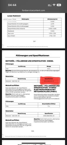

ich wollte mir für die Urlaubsfahrt (6000 km) zur Sicherheit etwas Motoroel zum evtuellen Nachfüllen mitnehmen.
Könnt ihr was empfehlen ?
Soll glaude ich die Spec WSS-M2C913-D haben.
Viele Grüße Joachim
6 Antworten

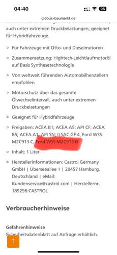

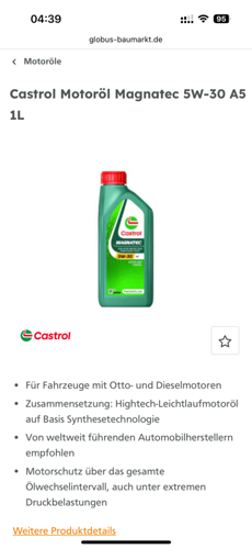

Ja, laut Bedienungsanleitung ist es WSS-M2C913-D. Für meinen Hybriden habe ich das Öl von Castrol genommen, das wurde gemeinsam mit Ford entwickelt und hat die entsprechende freigabe.
Für den Diesel gibt es das auch:

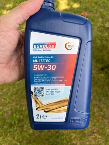

Ich nehme das Motoröl.
