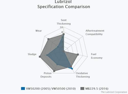

Wenn du keinen Schiss vor "Garantie" hast, nimm ein Öl nach der Benz Norm 229.5. Zum Vergleich mit 502.00 siehe Anhang. Quelle ist https://online.lubrizol.com/relperftool/pc.html
Da kannst du die verschiedenen Ölnormen vergleichen. Bei Ottos würde ich auf 5W40 gehen und "eine aktuelle Benzinernorm" von Daimler verwenden.

Also ich würde schon gerne meine Garantie nicht verlieren wollen und der Herr von der neuen Werkstatt meinte das ist kein Problem solange die 502-Norm eingehalten wird.
Was mich nur verwirrt ist die ACEA-Norm.
Bei Castrol steht bei C3 es wäre für CNG geeignet (Bild).
Mache ich damit etwas falsch oder sollte ich eher A3/B4 oder DPF oder B4 nehmen????? Blicke da nicht durch....
A3/B4, du hast keinen DPF den die "C" Profile schützen sollen. Was bei Castrol und Co steht ist eher scheissegal. Relevant ist die mindestanforderung laut deinem Handbuch (502.00) und dann nimm das beste Öl, was diese Norm abdeckt. Gasmotoren brauchen nichts spezielles.

Guckstdu nach HTHS und TBN. Wird etwas sehr OT und kompliziert. Ganz grob verbrennt jeder Motor immer etwas Öl, dessen Additive wiederum als Asche im Filter landen und diesen belasten. Deswegen haben die Motoren ohne DPF mit ACEA A/B Profil mehr basische und Korrosionsschutz-Additive als Öle mit dem C Profil. Basische Additive misst man mit der TBN (Total Base Number), Korrosionsschutz ist in der Regel bei älteren Ölen das ZDDP (https://en.wikipedia.org/wiki/Zinc_dithiophosphate). Dafür haben die Diesel-Öle mit C Profil mehr Tenside, die Ruß in Schwebe halten sollen. Gasmotoren machen kaum Ruß.
TBN ist nicht unwichtig, weil saure Verbrennungsnebenprodukte die TBN "langsam frisst" und sobald Öl sauer wird korrodiert die Säure deine Metalle im Motor wie sonstwas. Erdgas macht quasi nix an Säure, bei LPG ist es "verdammt wenig". Bei Benzinen ist das wiederum deutlich mehr.
So ganz kurz und knapp. Schnapp dir ein 0W40 oder 5W40 nach Mercedes Benz 229.5 und gut ist. Dann Ölwechsel alle 15.000 km bzw. einmal im Jahr und das wars.

502.00 ist ein Standard, der in etwa nur durch den VW Umgang mit NOx Emissionen bei Dieselmotoren zu unterbieten ist. Ein Öl, was überwiegend die Mindestanforderungen nach 502.00 erfüllt ist praktisch genau so teuer wie eins, was zusätzlich auch die 229.5er erreicht. Welches kaufst du?

Wäre die gleiche "Marke", gleiche Viskosität, ebenfalls 502.00 VW Norm und dazu die "aktuelle" 229.5er Benznorm. Was dir eine deutlich bessere TBN und einen höheren HTHS Wert beschert. Scheiss drauf ob der Hersteller was zu "für CNG/LPG" schreibt. Gaskraftstoffe belasten Motoröl weniger als klassischer Benzinbetrieb. Weniger Ruß, kein substanzielles Kondensat und weniger saure Nebenprodukte.
