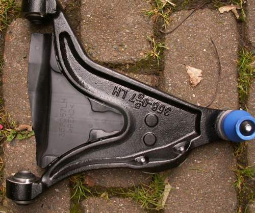

Moin, kannst du mir bitte sagen, welche Querlenker du hast? 2 oder 4 Schrauben? Wenn Ausführung mit 2 Schrauben, dann hab ich das falsche Motorlager (laut Nummer auf dem gezoomten Foto.
Dank und Gruß
Micha

Moin,
?! Querlenker + Gummi + Nummer ?
Irgendwie bin da gerade nicht "in phase" damit :-/ .
Querlenker hier: 2 Schrauben am Hilfsrahmen/Motorträger
1
2
Moin,
Es hieß hier, dass die Wahl des Motorlager unten rechts (Kissen) von Ausführung der Querlenker abhängig ist.
In deiner Fotostrecke ist ein sehr nützliches Foto vom besagten Motorlager inkl Artikelnummer von Volvo.
Mich interessiert, welche Querlenker bei explizit diesem Auto verbaut sind

@Schwedenpanzer 666
Es kommen nicht 3, sondern (leider) 16(!) Nummern zustande - insgesamt gibts 8 Varianten dieses Lagers beim Volvo p80. (4 mit je gleich 3 Nummern, 4 mit je einer)
Die richtige Variante findet man aber (z.b. auf Skandix.de) recht schnell mit diesen 3 Informationen:
- Allrad (ja/nein)
- Querlenker (2/4 Schrauben)
- Fahrgestellnummer (=die letzen 6 Stellen der 17-stelligen FIN/VIN, beginnend mit YV1...)
Von den 8 Varianten sind:
1 für Diesel, 1 für alte 850er. Die restlichen 6 teilen sich auf 2x3 auf: Einmal 3 für neue 850 und alte X70 und 3 für neue X70.
Von diesen jeweils 3 gibts dann je 1 Variante für Allrad, und 2 für die Nicht-Allradmodelle. Und diese je 2 Nicht-Allrad-Lager teilen sich nochmals auf: 1x für den 2- und 1x für den 4-Schrauben-Querlenker.
Die 3 für neue X70, sowie das für Diesel haben je eine ET-Nummer, alle anderen haben 3 Nummern. Verwirrung komplett 😁

@tdi14 nochmals Dank für die Erläuterung. Mach mich jetzt dran.
Grüße, Micha
