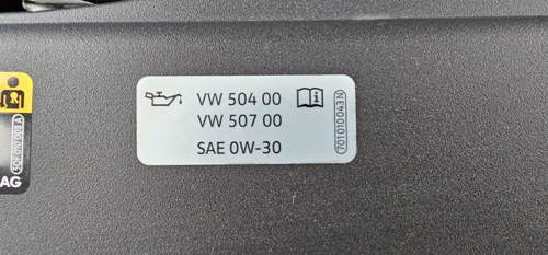

Hallo, habe nun den ersten Öl-Service nach 1Jahr und knapp 3.000 runter. Bekommt der Gute nun 0w-30 oder 0w-20?
Will selber die 6 Liter mitbringen, da ich die Öl-Preispolitik meines Vertrauten ziemlich sportlich finde.
Habe derzeit dieses hier gekauft, würde aber gerne wissen ob es richtig ist oder doch das 20iger.
Shell Helix Ultra Professional AV-L 0W-30 Motorenöl, 5 Litre https://amzn.eu/d/5HSummw
VW-Norm hat das Ding von Shell wohl.
Vielen Dank für Feedback

Mit 50400 ist bisschen doof, gibt sowohl 5W30 als auch 0W30 die das erfüllen. Würde aber auch mit @VAGCruiser gehen und das 0W30 nehmen, siehe mein Link.

Danke Dir... :-) hab grad mal im Motorraum geschaut in den Aufkleber gesehen...
20240124

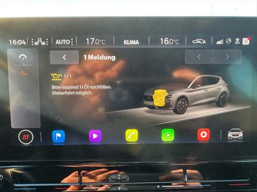

Ich war gestern mit meinem vz300 beim Freundlichen zum Ölwechsel. Auf der Rechnung steht auf einmal 0w-20 mit 4l. Im Bericht 0w-30, 5,7l. Was mir etwas komisch vorkommt, ist dass heute auch direkt das Auto nach Öl geschrien hat. Das wäre deckungsgleich mit der Rechnung. Der Öl stand ist auch unterhalb der Messstelle. Welches Öl nun nachkippen?

@zumnorde für mich hört es sich so an, als hätte die Werkstatt einen Fehler gemacht.

Mache Fotos von den Fehlermeldungen und dann Montag direkt wieder ab zur Werkstatt. Bestehe auf unmittelbare Lösung des Problems.
@zumnorde Nichts machen, sofort der Werkstatt melden und auf Rechnung sowie Ölstand verweisen. Die sollen nochmal komplett tauschen! Je nach Distanz muss der Wagen eingeschleppt werden.
Danke für die raschen Antworten. War am überlegen ob ich bei dem CUPRA Mobilitätsservice anrufe. Ich brauche morgen ein funktionierendes Auto und habe eigentlich keine Zeit mich um so nen Kram zu kümmern. Deswegen legt man ja solche Termine dann aufs Wochenende um da keine Zeitprobleme zu bekommen.
Solange die Meldung besagt würde ich wahrscheinlich noch fahren. Wenn es definitiv zu wenig Öl ist, sollte ja auch eine Meldung kommen, die hast du ja zum Glück bisher nicht. Natürlich keine Marathon-Distanzen mehr fahren, aber was für Strecken zu bewältigen sind, weißt nur du selbst.
Aber, Daniel hat es bereits angesprochen, je nach Distanz zum Händler bzw. Werkstatt kann einschleppen eine sinnvolle Option sein.
Der CUPRA Mobilitätsservice wäre aber auch eine Idee... Mach das ruhig mal. Erkläre denen was passiert ist und höre mal was die sagen.
Wenn du morgen zwingend ein Fahrzeug brauchst, sollen die sich was einfallen lassen.
Ich wäre auch unsicher, ob da einfach "bissl nachkippen" in Ordnung ist.
