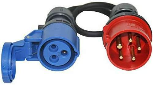

Der blaue CEE (oder Camping) Adapter bei Tesla soll 36,-- Euro kosten, Hannover (als Beispiel) hat ihn normalerwesie vorrätig. Adapter gibs überall (z.B. Amazon suchen nach "cee blau rot", ab 12,--), sollte ungefähr so aussehen:
CEE Blau Rot
