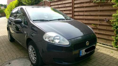

Wenn du dir nun dein Auto anschaust müsste also auf der Heckklappe unten rechts EVO stehen (es sei den es hat mal jemand abgekratzt), das Fiat Logo müsste in einer langen Chromspange (von links nach rechts) eingefasst sein .So müsste er aussehen.

Wenn Deiner einer von denen ist, müsste er trotzdem die EVO-Front (siehe Link, Vorpost) haben.
Wenn nicht, dann gab es als der EVO 2009 rauskam, noch ein Basismodell Grande Punto Actual (teilweise auch nur als Punto vermarktet), das parallel angeboten wurde. Wobei es nach meinem Wissen 2011 in D nicht mehr offiziell zu kaufen war, also entweder Lagerfahrzeug oder EU-Wagen.
Danke an sfr50 für die ausführliche Erklärung!
Unser Punto hat noch die alte Front ohne Chromspange (s. Anhang), wobei es kein EU-Wagen ist und vermutlich auch kein Lagerfahrzeug, da alle Glasscheiben aus dem Jahr 2011 sind. Eine Modellbezeichnung wie "Actual" konnte ich in den Dokumenten nicht finden.
Es scheint mir tatsächlich ein Grande Punto Modell zu sein, dass bloß nur noch Punto genannt wird und in dieser Form bis 2012 noch produziert wurde. Ganz schön verwirrend, diese Fiat Modell-Taktik...

Reinrassiger GP .
