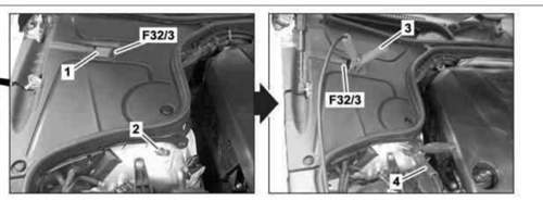

wieso nicht, ist doch alles drauf.
222-laden
Wo der Anschluss ist war ja klar.
Es ist nur technisch nicht abschließend beantwortet, ob man eine Festspannungsquelle anschließen kann, um dem DC-DC Wandler und dem Bordeigenen BMS die Basis zu geben die 48V Batterie zu laden.
