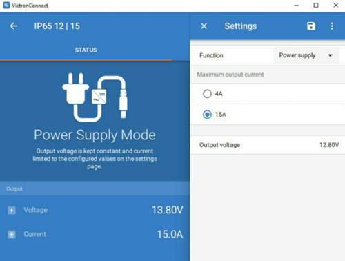

mal ne frage, hab jetzt auf die Schnelle nicht gefunden. Wieviel Strom stellt Supply Modus dauerhaft zu Verfügung?
@Vallrad schrieb am 24. September 2020 um 15:53:10 Uhr:
@1313ICB
@Vallrad
- Gute Frage! Ich gehe von 15 A dauerhaft aus, wenn ich den Aufdruck auf dem Ladegerät Typenschild sehe. Die Bedienungsanleitung und das Datenblatt sagen nur
"Kann als Stromversorgung genutzt werden: ja"
. Wie dem auch sei: Ich habe mit der Seriennummer des Geräts ein Supportticket über die Webseite von Victron Energy beim Händler eröffnet. Melde mich, wenn ich Rückmeldung habe.
David

Ich habe zu der Frage wie oben gesagt direkt ein Ticket eröffnet. Der Händler über den ich bei Amazon gekauft hatte hat schon geantwortet. Da würde ich erstmal sagen prompter Service von Offgridtec!
Lt. Antwort kann das BlueSmart IP65 12/15 im Modus "Power Supply" einen Strom von max. 15 A und dies auch dauerhaft liefern. Wie bei der Nutzung als Ladegerät kann der Strom in der Victron Connect App auf 4 A begrenzt werden. Außerdem soll man auch die Spannung wählen können. Wenn eine Last betrieben wird, die mehr als 15 A Strombedarf hat (Fehlerfall), dann soll entweder die Last fehlerhaft arbeiten, oder das BlueSmart in den "error mode" gehen.
Es wird noch etwas dauern bis ich diesen Anwendungsfall selber teste. Dann werde ich wahrscheinlich auch keine Lasten betreiben, die in Summe 15 A erreichen. Ich schätze da könnte man eine Kompressorkühlbox mit betreiben und parallel noch eine Goal Zero Yeti o.ä. über den 12 V Eingang laden.
David
