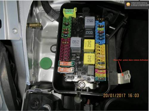

Ich lade das Fahrzeug ca. alle 14 Tage wie u.a. von
@pahul
empfohlen über die Starthilfepunkte im Motorraum. Entsprechende Klemmen sind im Lieferumfang des Ladegeräts enthalten. Außerdem noch ein Adapter mit Ringkabelschuhen (M6) zur permanenten Verbindung. Habe ich noch nicht installiert. Es geht mit den Klemmen auch recht unkompliziert und hält auf den Polen gut. Motorhaube schließe ich während des Ladevorgangs, 12 V Leitung geht über dem Kühlergrill raus. In 2-3 h ist die Batterie wieder voll. Ich kriege dabei mit bis zu 14,8 V ca. 10-12 Ah "reingedrückt". Das hängt natürlich stark vom Nutzungsprofil des Fzg. ab (Kurzstrecke, elektr. Schiebetür + Rückwandtür, wie oft und wie lange stehen diese offen ...). Während des Ladevorgangs kann man in der App sehen, welche Stufe des Ladeprofils gerade gefahren wird und im Detail welcher Strom bei welcher Spannung fließt. Nach Abschluss des Ladevorgangs ("float charge"😉 kann man sehen wie viele Ah in Summe bzw. in welcher Phase des Ladezyklus geladen wurden. Für mich interessant - zumindest die ersten paar Male ;-) Wenn man die Türen des Fzg. im "float charge" öffnet ist in der App sehr gut zu sehen, dass dadurch das Fzg. "erwacht". Das Ladegerät springt sofort wieder auf "bulk charge" zurück.

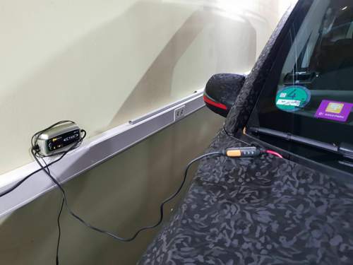

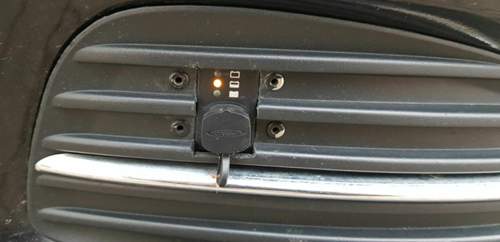

Nach Sensorwechsel wird unser V nun endlich auch warm mit StdHzg. Dazu noch ein CTEK7.0 (war vor 2 Jahren mal deutlich günstiger als das 10er). Das gelegentliche nachladen (mit AGM Mode) kann dann schonmal einige Stunden in Anspruch nehmen, weil der Ladestrom ja leider nicht nicht durchweg 7A beträgt.
Ladebuchse mit LED-Anzeige, verschwindet hinter der Motorhaube, und CTEK MXS10
Ladestation

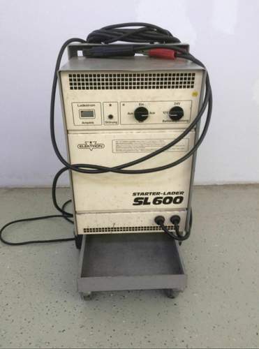

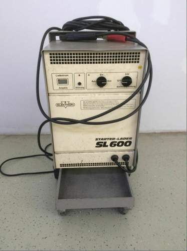

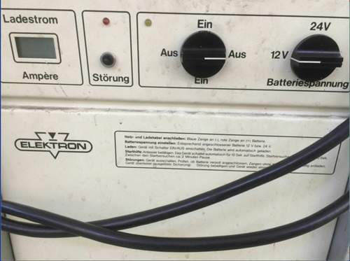

Deine riesig starke Lima knallt auch nur nach jeder Ampel-Kreuzung auf die geschundene Batterie für wenige Minuten den fast 50 Amp. hohen Ladestrom auf den Starter-Akku drauf.
Selbst beim 🙂 bringt die Lade/ Starter -Höllenmaschine -SL 600 - ihre 75 Amp. Ladestrom nur für kurze Zeit auf deinen 100 Ah -AGM-Akku ... dann läuft alles linear in Richtung Null-Punkt.

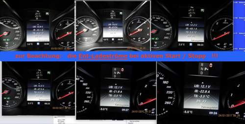

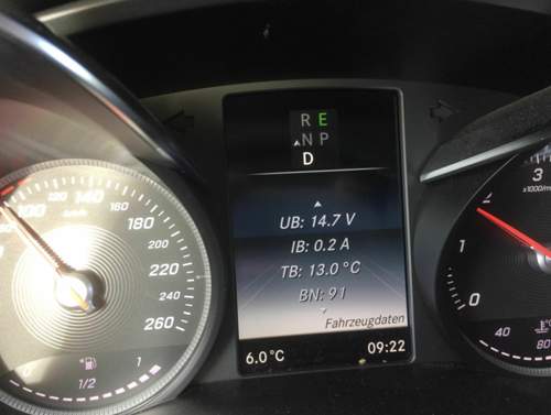

Die starke Standard-LIMA im W 447 (200 Amp.) regelt ebenso beim völlig geladenen Starter-Akku (nur im Winter !!! ) auch auf genz wenige mA Ladestrom herunter.
Akku ist dann zu 100 % im Volladezustand ... alles bestens geregelt durch das IBS auf dem Minus-Pol !
Wer Interesse hat, kann sich diese Vorgänge -während der Fahrt - im KI unter Fahrzeugdaten anzeigen lassen.

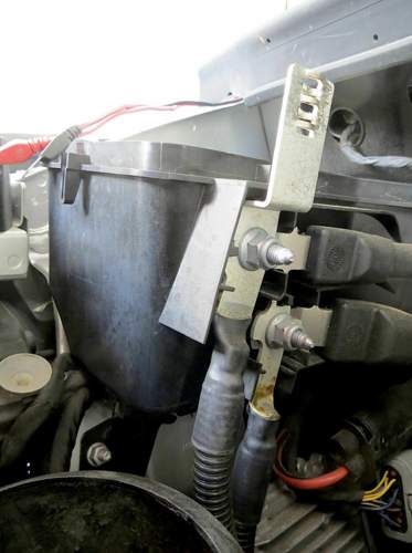

Die Funktion des IBS ist deutlich am Temperaturverhalten zw. Sommer & Winter am Ladezustand des Starter-Akku zu erkennen (Foto)
... ebenso während der Fahrt wird im "Winter" die Ladespannung niemals von den 14,60 bis 14,80 Volt weggeregelt, sondern steht sehr stabil auf Maximal-Wert.
Kann jeder einfach überprüfen:
- entweder im KI unter Fahrzeug-Daten oder besser mittels
- KFZ-Voltmeter für die STEDO !
IBS im W 447
IBS-Funktion im W212 oder W 447

Ausschlaggebend ist einzig die Akku-Temp. und damit das fest aufgeklemmte IBS-Modul incl. Temp.Messung.
Infolge höherer Temp. von ungefähr > 15 Grad Celsius, wird das Lademanagment auf max. 90 % runtergeregelt. Ladespannung während der Fahrt sehr oft < 12,5 Volt ! meist 50 % Zeitanteil (im Sommer)
Jeder kann einige Std. nach Fahrtende mittels einf. Multimeter die Ruhespannung messen und wird Werte um die 12,70 bis 12,80 Volt feststellen.
Mit einem "qualifizierten" Ladegerät, welches die zugeführte Ah-Leistung anzeigt ,wird man nach jeder Fahrt im Sommer-Halbjahr, je nach Fahrt-Dauer mind. 6 bis teilw. 12 Ah noch extra zuladen können.
