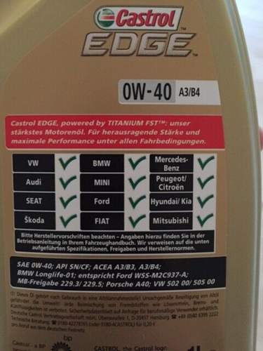

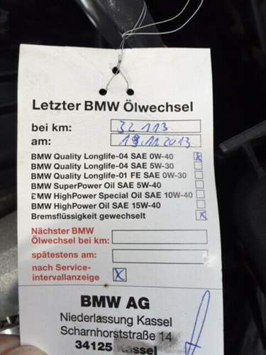

Hallo, ich soll in meinen 1er ( 116i EZ: 07.2010 ) 1 Liter Öl nachfüllen. Auf dem Zettel im Motorraum steht BMW Quality Longlife 04 SAE 0W-40, dort ist ein Kreuzchen. Nun habe ich vor dem Regal gestanden und Castrol Öl 0W-40 gesucht und gefunden, auf der Flasche steht aber, entspricht: BMW Longlife - 01 🙂😕
BMW Longlife 04 ist auf den Ölen von Catrol 0W-30 ausgewiesen......
Gekauft habe ich Castrol EDGE Titanum FST 0W-40 A3/B4 Vollsynthese
Kann ich das getrost einfüllen ?

Castrol Edge 0w 30 erfüllt BMW longlife 04, also rein damit.
Mit dem was Du gekauft hast kann ich nichts anfangen.
Der Zettel der da hängt sagt doch nur aus, dass dies beim letzten Ölwechsel eingefüllt wurde.

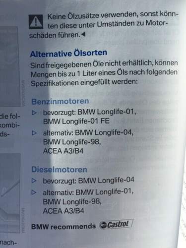

Zu prüfen ist ob in den Motor LL01 oder LL04 zwingend vorgeschrieben ist. Steht im Handbuch. Wenn LL01 erlaubt, rein damit.
[Von Motor-Talk aus dem Thema 'Longlife Öl' überführt.]
So, im Handbuch nachgelesen. Siehe Bild.
" Sind alternativ freigegebene Öle nicht erhältlich, können Mengen bis zu 1 Liter nach folgenden Spezifikationen eingefüllt werden:
Benzinmotoren: bevorzugt BMW Longlife-01, BMW Longlife-01 FE
alternativ BMW Longlife-04, BMW Longlife-98, ACEA A3/B4
Mich wundert allerdings warum die, Longlife-04 eingefüllt haben.... 😕
Ich habe jetzt das Castrol EDGE Titanum FST 0W-40 eingefüllt, entspricht BMW Longlife-01.
Sollte der 1er abrauchen, informiere ich euch hier an dieser Stelle.... Dann war es wohl das Falsche...😰
