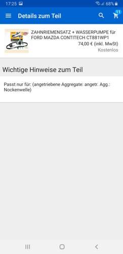

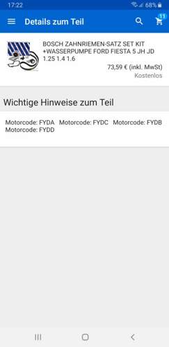

Hi habe uns einen Ford Focus Turnier Futura gekauft. Nun sollte der Zahnriemen gewechselt werden, werde aber nicht schlau aus den Kennbuchstaben und bräuchte bitte Hilfe. Es ist ein 1,6 Liter Baujahr 2000 Fahrzeugident. GCDNYY24536. Danke im Voraus für die Hilfe.

Da stehen verschiedene Kennungen. Ich mache mal einen Screenshot davon.
So hier der Auszug von beiden Sätzen
Die Motoren wurden in verschiedenen Modellen verbaut, daher sind es verschiedene Angaben (Kennungen), wichtig ist immer das dein Focus in der jeweiligen Artikelbeschreibung steht. Ob das der Fall ist kann man anhand der Bilder nicht nachvollziehen.
Hast du die Schlüsselnummer angegeben? Dann sollte es auch passen.

Also hatte die Schlüsselnummern eingegeben da kamen dann die Sätze bei raus. Wenn ich einen Satz von Ina aussuchen steht da auch angetriebene Agregate Nockenwelle?!
um die Nockenwelle geht es, der Zahnriemen verbindet Kurbelwelle und Nockenwelle
