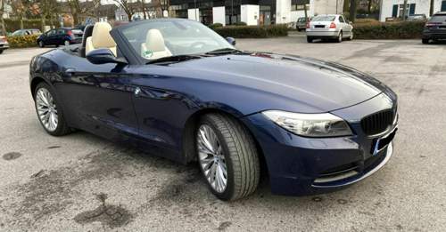

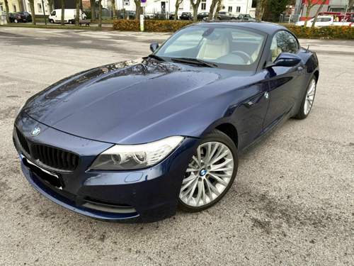

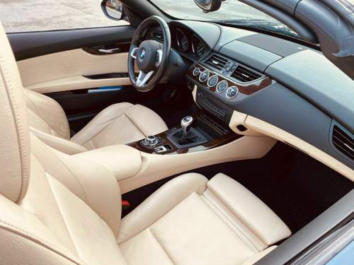

Ich gehöre zur vorletzten Fraktion und fahre einen 35i Handschalter in gewünscht eher elegantem als sportlichen Design - tiefseeblau, canberrabeige und Holz statt Alu am Armaturenbrett - und bin weiterhin sehr zufrieden mit:
- Leistung - sehr nett, der Turbomotor hat wenig Probleme, die Salami vom Butterbrot zu ziehen
- Klang - sehr angenehm aber dabei unaufdringlich - ich würde es hassen, wenn Leute sich nach mir umdrehen würden weil ich Lärm mache, ich bevorzuge Unauffälligkeit (Looking at you, AMG 63)
- Komfort - Beachte: Wenn du ein sportliches, durchaus schnelles aber nicht ganz leichtes Cabrio mit Alltagsnutzen willst, bist du bei E89 richtig. Wenn du einen Sportwagen für maximale Kurvengeschwindigkeiten willst, nimm was leichteres oder lass das Fahrwerk von einem Fachmann noch mal ein bisschen nacharbeiten.
Egal was man will, man wird was finden, schlecht sind sie alle nicht.
