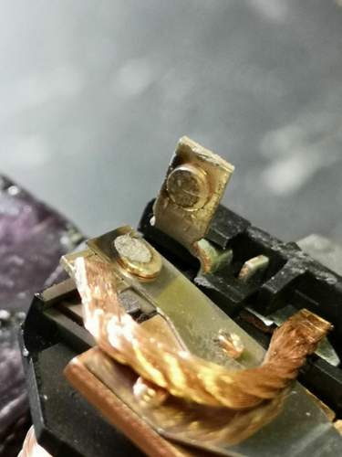

Also ganz ehrlich, das mit dem Angst machen ist unschön aber nötig. Denn die Probleme mit dem Dach, und da meine ich jetzt den Kabelbaum und die Hydraulikleitungen, werden uns alle treffen. Und gerade gestern im ZRoadster Forum wurden von Robbi wieder Reparaturen von Fachbetrieben gezeigt, die den Namen nicht verdienen.
Nicht umsonst habe ich erst kürzlich vierstellig in Dach Ersatzteile investiert, weil ich das Auto an meinen Sohn weiter geben will und ich das Glück hatte diese Neuteile sehr günstig zu bekommen.
Denn die Preise sind mittlerweile exorbitant um mehrere hundert Prozent gestiegen.
D. h. die Relais sind das geringste, aber erste und preiswerteste Problem, dass unsere Fahrzeuge am Dach betreffen wird.
Und dennoch können die Relais eine große teure Folge nach sich ziehen.
Und am Z4 sind sie echt leicht zu wechseln, an meinem Einser Cabrio sieht das schon anders aus, weil man nicht so leicht dran kommt.
Ich habe jedenfalls von den Relais für beide Autos eine zweistellige Anzahl liegen, bevor die Dinge auch noch extrem teuer werden.
Und wüsste ich nicht um unsere beiden Dach Spezies Robbi und Jürgen, die das fachgerecht reparieren können, wäre mein ZZZZ weg. Ich zahle keine Reparatur von 6000€ oder mehr dafür bei BMW, wo ich genau weiß, es ist ein Glückspiel, ob die es fachgerecht hinkriegen.

Also bezüglich der Dachproblematik hatte ich ja versprochen zu berichten. Bin jetzt erst dazu gekommen die Relais auszutauschen und habe mir die alten angesehen. Habe den Kontakt mal auseinandergebogen um ein Foto zu machen. Hiernach kann ich den Austausch nur empfehlen, wie guzzlutz schon geschrieben hat.
Ich wünsche allen, dass der Sommer endlich kommt und das Sch..wetter sich verkrümelt.
Dachrelais
Prima. Das ist aber der unkritische Kontakt. Der dahinterliegende Kontakt ist stärker verschlissen. Dafür musst Du die mittlere Zunge ausclipsen.
Der sieht auch nicht besser aus,
