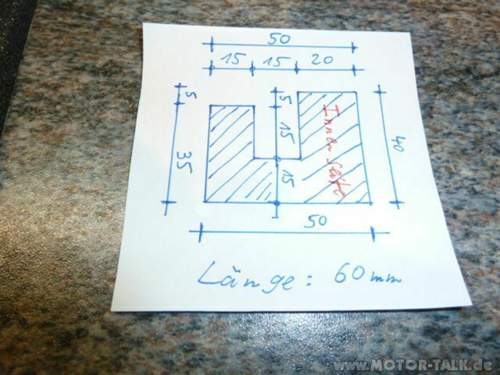

...wie breit ist denn dieser Falz am Schweller, bzw. wie tief muß die Kerbe für ein Auflagengummi oder einen Kunsstoffblock sein?
schau dir mal die Auflagefläche deines Wagenhebers an. wenn du dir die Teile in genau der Größe des Originalwagenhebers herstellst dann passt es.
Gruß Bebberl

Ich gehöre als ehemaliger Karosserie- und Fahrzeugbauer auch zu denjenigen die lieber selbst Hand an ihrem Fahrzeug anlegen.
Gerne würde ich mir im Vorfeld Gummi- bzw. Kunststoffauflagen anfertigen. Daher nochmals meine freundliche Bitte:
Kann mir jemand die Aussparung im original Wagenheber in Höhe, Breite und Tiefe bemessen und mitteilen?- Gerne auch als PM.
Danke im Voraus!!! 😛
Anbei ein Bild mit den Abmessungen des Originalwagenhebers vom Q5.
Ich habe mir die Unterlegklötze aus 40 mm starken faserverstärkten Gummiklötzen ausgeschnitten.
Die Originalauflage vom Q5 Wagenheber ist 60 mm lang. Meine Klötze habe ich 80 mm lang gefertigt.
Mann kann die Klötze einwandfrei auf die runden Gummiteller einer Hebebühne stellen bzw. auch
auf die Metallteller von handelsüblichen Hydraulikwagenhebern.
Wenn man die Teile aus Gummi fertigt ist faserverstärkter Gummi zu empfehlen.
Gruß Bebberl
