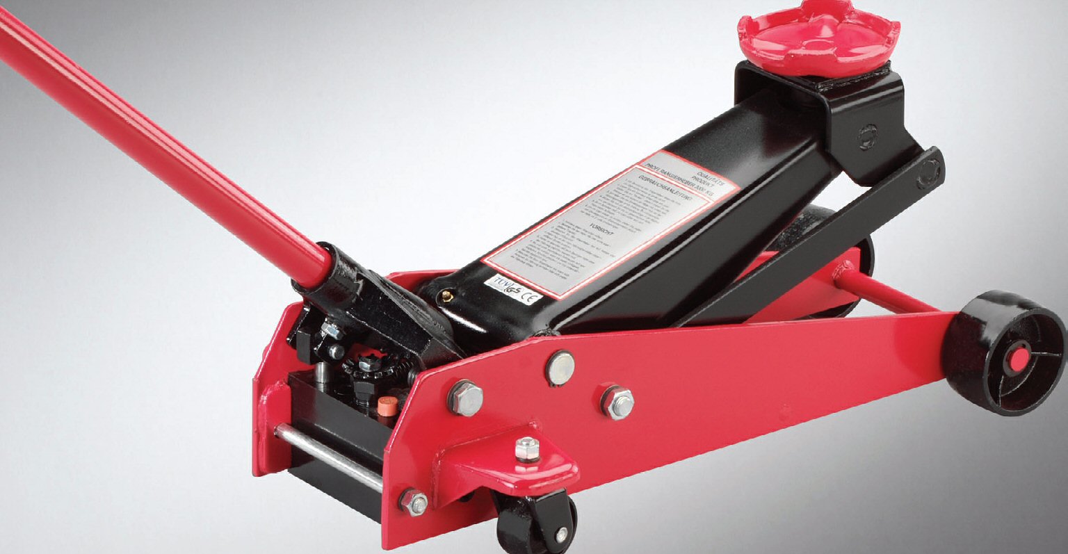

Ich hab mir den zugelegt.
http://www.atu.de/extern/gfx/artikel/FS1_/FS1289_L.jpg
Super Wagenheber.
Hab mir noch ne Aufnahme aus Kunststoff machen lassen und somit wird auch nichts verdrückt oder beschädigt.
Stelle in den nächsten Tagen mal ein Bild mit Aufnahme ein.
