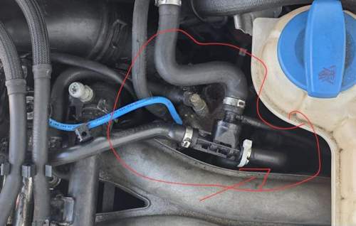

Ich bräuchte mal eure Hilfe. Ich möchte im Grunde nur wissen was das für ein schlauch ist da dieser Kaputt ist und ausgetauscht werden muss. Ich war bereits in verschiedenen Werkstätten nachfragen. Aber nur dafür das die reingucken wollten die zwischen 80 und 120 euro haben ???????. Ich muss nur wissen was das für einer ist das ich ihn kaufen und austauschen kann.
Ich danke euch 🙂
Zu Tauschender schlauch

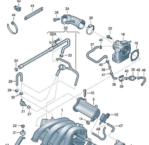

ohne Fahrzeugangabe?
Aus dem Bild im Anhang
Nr. 32;
Für Handschalter:
06B133751AT
Für Multitronic:
06B133739G
____
Nr. 32A;
Für Handschalter:
06B133753C
Für Multitronic:
06B133382C
darin enthalten Anschlussrohr 06B133739G
____
Der dicke Schlauch nach oben hin geht zum BKV meine ich.
Könnte 8E0611931EK sein, mit Rückschlagventil.
Oder 8E0611931AT ohne Ventil
