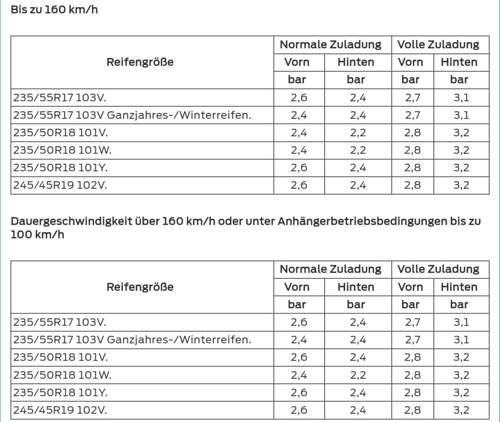

Ich blicke in den Angaben der Betriebsanleitung nicht ganz durch.
Auf meinem Wagen sind 235/55 R17 montiert. Meistens fahre ich alleine, am WE auch mal mit 4 Personen und im Urlaub haben wir einen Wohnwagen mit 1000 kg Zul.GG dran.
Ich lese da was von 3 bar vorne und 3,4 hinten.
Was würdet ihr nehmen? Kann ich ein Wert füllen, der alle Fahrsituationen abdeckt oder muss ich bei 4 Personen/Anhänger den Druck ändern?

Ich nehme einfach die Werte der Herstellerangabe (B-Säule) je nach Beladungszustand. Deine Wert dürften diejenigen für die volle Beladung sein.

Diese Reifengröße fahren wir (mit unserem Kuga) im Winter und das schon seit Jahren mit dem in der Bedienungsanleitung angegebenen Luftdruck für Normallast für Vorder- und Hinterachse jeweils 2,4 bar, +0,2 bar, also 2,6 bar und haben damit gute Erfahrungen gemacht. Bei Volllast wird entsprechend angepasst.
Die +0,2 bar haben den Vorteil, wenn man mal nicht nach vier Wochen den Luftdruck kontrolliert, ist man immer noch im grünen Bereich…

Ist doch ganz einfach. Steht doch alles in der Betriebsanleitung und an der B-Säule Fahrerseite.
Bild #211501340
