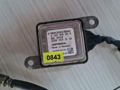

Hallo Zusammen,
letzten Freitag habe ich mal die Unterbodenabdeckung demontiert und den Nox Sensor nach Kat gesucht.
Er ist fast auf Höhe der Hinterachse montiert.
Bei mir ist folgende Artikelnummer verbaut:
A0009058411
Siehe Bilder.
Ich habe jetzt mal einen geprüften, gebrauchten Sensor mit identischer Nummer vom deutschen Verwerter bestellt.
Ebenfalls habe ich eine 22er Nuss für Lambdasonden geordert.
Bin gespannt, ob die Aktion erfolgreich oder nur lehrreich sein wird....

Heute soll der Sensor kommen....
Hallo Zusammen,
hier nun mein Erfahrungsbericht.
Letzten Samstag war es dann soweit. Sensor ist gekommen, Werkzeug da und mein Sohn (4) war motiviert mit mir die Reparatur anzugehen.
Also Auto aufgebockt, Verkleidung entfernt und ran an den Sensor.
Der wehrte sich so gut er konnte, war aber dann am Ende ausgebaut.
Leider war das M20x1.5 Gewinde im Auspuffrohr so beschädigt, dass der neue Sensor nicht einzuschrauben war.
Also woher am Samstag Nachmittag einen M20x1.5 Gewindeschneider nehmen?
Zum Glück hatte meine Frau eine gute Idee. Der Opa von Freundinnen meiner Tochter hatte mal eine KFZ Werkstatt....
Also ging es am Sonntag mit Gewindeschneider wieder ans Werk.
Leider gestaltete sich das Nachschneiden schwieriger als gedacht - anscheinend ist das Gewinde nicht durchgängig und somit das Nachschneiden des kompletten Gewindes nicht möglich.
Aber ein paar Umdrehungen waren möglich - und so konnte der neue (gebrauchte) Original Sensor mit identischer Teilenummer doch noch verbaut werden.
Alle Teile wieder montieren und fertig.
Am Nachmittag ging es dann auf eine ca. 160km lange Testfahrt.
Bislang schweigt die MKL - hoffe es bleibt so.
Falls nicht, melde ich mich hier wieder bei euch......
Danke an alle die mich mit konstruktiven Tipps zu der Aktion motiviert haben!

Hallo Zusammen,
bin jetzt circa 600km seit dem Sensortausch gefahren - ohne eine leuchtende MKL.
Auch im Fehlerspeicher ist kein Nox Fehler gespeichert.
Sieht gut aus!
