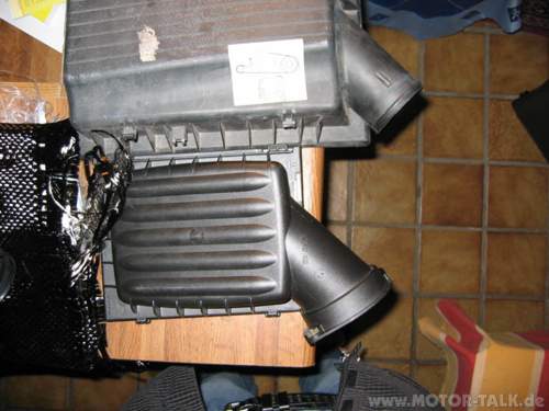

So mal ein kleines Update. Erstnal zum GFk Eigenbaukasten: Motorhaube geht zu, Schlauch passt leider liegt eine Klammer vom Unterteil an der Zahnriemenabdeckung an. Dann stört mich noch, dass sagen wir mal der Kasten doch sehr "sportlich" aussieht. Habe ihn zwar schwarz lackiert mit der Dose aber er würde doch die Blicke des Prüfers auf sich ziehen. Ist wahrscheinlich garnicht so schlimm aber mir gefällt das nicht. Eigentlich wollte ich das Teil dann heute nochmal aus Carbon ordentlich abformen.
Da ich aber gerade beim FOH war und der mir einen Gsi Kasten verkauft hat, werd ich nun den nehmen. Sieht einfach dezent und passend aus. Was ich nun nicht verstehe ist, wieso nicht direkt auf den Kasten aufmerksam gemacht wurde. Ich nehme an das ich den vom c16xe habe also 109 Ps. Der Durchmesser des Stutzen ist so groß das man den ganzen c20xe Schlauch darin versenken kann. Innendurchmesser ist auf jeden Fall größer als beim c20xe Kasten, welche ja irgendwas mit knapp 70 hat.
Auf dem Foto sieht man beide, original c20xe ausm Astra und einmal die Neuanschaffung.

Was haste bezahlt für den Kasten?
38 Euro.
Ich hab dem Teile Menschen aber gesagt das davon mindestens ein Arbeitsplatz gerettet werden soll.
Es wurde doch der deckel für den GSI kasten (C16XE) erwähnt das der passend ist 😕
Passt auch auf die normalen kästen drauf. Hast nur den deckel oder den gesamten kasten gekauft?
Der deckel war bei mir auf jeden fall billiger als 38€.
ich hab nur den Deckel für 38 gekauft. Ja es wurde erwähnt das der passt aber neimand hat meir gesagt, dass der Innendurchmesser vom Stutzen so riesig ist. Ich hätte ja auch nachfragen können, hätte aber nie gedacht des der von nem 1.6er größer ist als von nem 2.0.  Ist auf jeden Fall ne schöne Lösung mit dem Kasten. Jetzt nur noch einen Adapter. Hast du schon einen?
