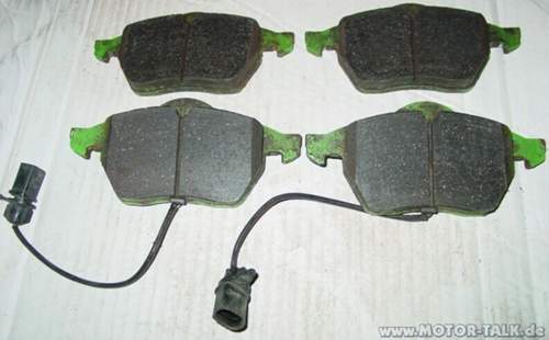

Brauche neue Beläge, Scheiben gehen noch. Audi will 135 EUR. Ist das ok?! Ich find das teuer. Würde gerne gute Alternativen haben.
Weiß jemand, von welchem Hersteller die Audi-Belege sind? Dann kriege ich die ja bestimmt billiger...
Ansonsten: Welche Hersteller würdet ihr empfehlen?
ATE ist Zulieferer, stellt aber selber nix mehr her. Erstausrüster sind unter anderem noch JURID und TEXTAR.
Beläge von denen bekommt man für die 312er Scheibe (zB 1LT) für 60 Euro.

Die orig. Audi Bremsbeläge werden von den jeweiligen Herstellern für Audi nach Audi Rezeptur hergestellt. Die AfterMarket Beläge dieser Hersteller sind nicht identisch mit den Originalteilen.
Wegen der "S4 Beläge" - könnt Ihr mir mal die Audi Teilenummer geben, evtl. kann ich dann mal nach dem Hersteller schauen. Die orig. Beläge auf dem Foto stellte Pagid für Audi her.

Gleich noch 'ne Frage. Auf meinen Belägen steht SWAG. Die Seiten sind schräg angeschliffen. Ist das eine serioese Marke?
SWAG Autoteile GmbH ist erst mal ein seriöses Unternehmen, wird aber die Bremsklötze nicht selbst herstellen. Ist auf den Dingern noch irgendwo ein Herstellerkürzel o. ä. erkennbar, das auf den tatsächlichen Hersteller schließen lässt ?
FP
Danke dafür. Das beruhigt erstmal. Die Klötze sind eingebaut, da kann man sonst wenig sehen. Wozu diese Anschrägung (ca.2cm auf jeder Seite) gut sein soll, weiss ich auch nicht. Aber bremsen tun sie gut, also mache ich mir keinen Kopf 🙂
Die Anfasungen (Belagseiten sind schräg angeschliffen) sollen die Neigung zum quietschen reduzieren. Dafür reicht es eigentlich, die auflaufende Seite des Bremsbelages anzuschrägen.
Damit man aber beim Belagwechsel nicht überlegen muss werden wohl gleich beide Seiten angefast. Audi machts zum Teil auch so (siehe Bild). Je nach Belagtyp machens die Hersteller unterschiedlich stark.
