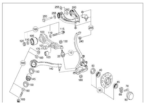

ich habe die besagten Gelenke getauscht. Nach genauerer Inspektion sind doch noch weitere austauschwürdige Teile gefunden worden... Ich habe mich nun dazu entschlossen die komplette VA zu erneuern. Hierbei möchte ich nach Möglichkeit nur die Gummibuchsen und Gelenke tauschen und nicht die kompletten Träger. Ich habe auch schon alle Teilenummern zusammen...bis auf eine.

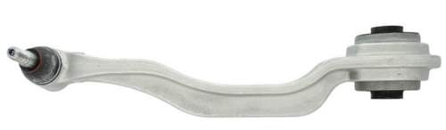

Ich suche die Teilenummer vom Kugelgelenk des unteren Querlenkers (A2113301611 für rechts bzw. A2113301511 für links). Gesucht ist das Kugelgelenk links im Bild. Leider ist dieses im Online-Teilekatalog (https://mb-teilekatalog.info/) nicht gelistet. Könnt ihr mir weiterhelfen?
Meine Liste umfasst bisher (s. Explosionszeichnung):
20, 105, 107, 103, 145, neue Koppelstangen sowie "LEMFÖRDER 43495" (Lagerunge der oberen Querlenker, die 205 habe ich ja schon getauscht). Falls es noch weitere Teile gibt, die ich gleich mit tauschen sollte her damit ;-)
P.S.:
Zum Aus- bzw. Einpressen soll das Set im letzten Bild genutzt werden. Das benötige ich ohnehin für die Nummer 20.
Peter
Unbenannt
Unbenannt1
Unbenannt2
Die gibt es einzeln nicht ,ist komplett mit Alu zugstrebe
Gibt es aus dem Zubehör. Mir fällt der Hersteller gerade nicht ein. Die Gummies sind orange in Farbe.
Schade... okay dann eben nur komplett. Für mich kämen auch nur Teile von Lemförder in Frage.
