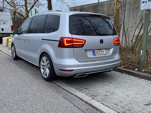

Hab nen Diffusor nachgerüstet, finde die Optik sehr passend zum Alhambra.

Der Diffusor wurde bestellt und ließ sich größtenteils passgenau montieren. Bis auf zwei Halterungen auf der Fahrerseite passten alle Befestigungspunkte problemlos – sämtliche Schrauben und Clips konnten wie vorgesehen verwendet werden. Der Diffusor sitzt stabil, ohne Spiel oder Vibrationen.
Die Aussparung für die Anhängerkupplung musste nachgearbeitet werden. Dies ließ sich unkompliziert mit einem Dremel umsetzen. Bei sorgfältiger Ausführung gibt es keinerlei Beeinträchtigung der Funktion oder Passform.
Insgesamt ein empfehlenswertes Produkt mit geringem Anpassungsaufwand.

Wie sieht es mit einer ABE oder einem Teilegutachten aus? Nichts dabei fürchte ich?
Sieht jedenfalls sehr gut aus.
