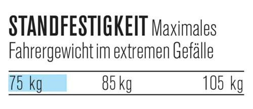

Dann würde ich dir empfehlen, die größere Bremse nachzurüsten. 200 mm Scheiben und am besten Sinther-Beläge machen bei einem E-Bike, dass bis zu 170 kg abbremsen muss, allein schon auf Grund des Sicherheitsaspektes Sinn.
Ich hatte beim ersten E-Bike (Giant Full E1) auch die kleinen Bremsen (180 mm Scheibe und normale Beläge) drauf...nach 600km waren die Beläge bis auf's Metall runter und die Scheiben hatten Riefen und waren somit kaputt.
Die neue Anlage mit 200 mm hielt dann über 8.000 km und die Beläge im Schnitt 2.000 km.
P. S. Bremssättel und Anlage können übernommen und müssen nicht ausgetauscht werden.

Ab einem gewissen Eigengewicht muss man halt aufpassen, kann man aber durch achtsam in Gebrauch und Pausen in den Griff bekommen. Die Alternative ist dass die Scheibe ihre Funktion verliert durch schmelzen der Backen zumindest bei Shimano.
Im Anhang ein Bild welches die Problematik vielleicht verdeutlicht bei Durchm. 180 (XT BL/BR-M8000).
Jetzt wäre noch Interessant wie shimano extremes Gefälle definiert. Habe dann ein ähnliches Problem bei meinem E-BIKE mit 180 er Scheiben
@maxxsavant schrieb am 7. Juli 2020 um 11:25:20 Uhr:
Jetzt wäre noch Interessant wie shimano extremes Gefälle definiert...
Mache das an der Gewichtsverlagerung mal ganz locker fest, sobald die Sattelstütze eingefahren wird ist das Gefälle extrem. Aber wie schon geschrieben mit Pausen sollte das gehen.
