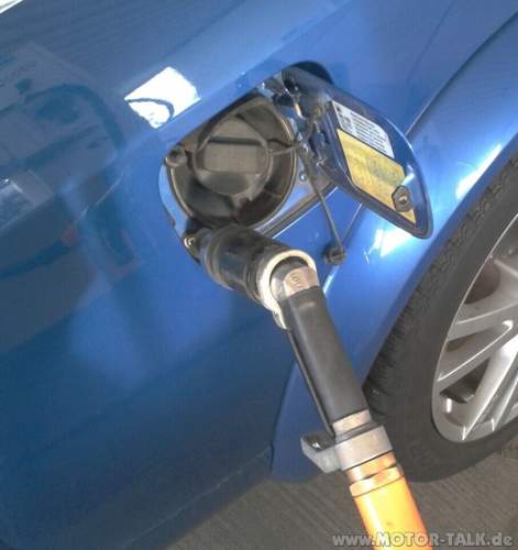

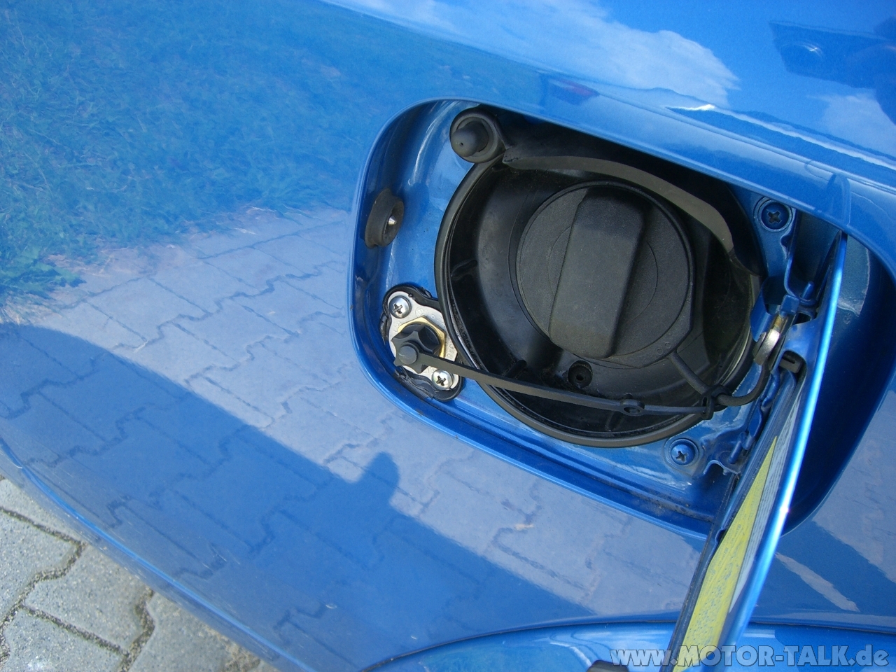

Nachdem ich schon an mehreren Tanken nicht LPG tanken konnte, weil meine Adapter nicht passten, die Frage, welchen Adapter ich für die im Bild genannten Zapfanlage benötige.
Habe einen kleinen (mini ACME?) hinter dem Tankdecke,
ACME (zum Schrauben habe ich)
DISH(Italien-Adapter auch) der passt aber irgendwie nicht.
Lpg-tanke
Tankanschluss
Warum hast du den denn dann nicht benutzt? Der ist genau das, was du für diese Zapfpistole brauchst.

Nochmal ganz dumm nachfrag,
welche Probleme hast du denn beim Tanken?
Für diese Zapfpistole brauchst du einen ACME Adapter.

War sein erster Post. Frag mich jetzt, warum schon wieder Probleme? Evtl. solltest du mal Photos von DEINEN Adaptern einstellen. Und nicht immer von Zapfpistolen.

Die Bilder sind ganz am Anfang :
Bild1 Mein Tank
Bild2 Meine Adapter
Oder mach ich beim Tanken was falsch?
Obwohl die von dir gezeigten Adappter die Richtigen sind für alle von dir gezeigten Zapfanlagen , könnte ich damit auch nicht tanken!!!!
Bei mir wären die Adappter zu kurz, würden nicht weit genug raus kommen um die Pistole überhaupt anschliessen zu können.

Ich hatte die Pistole immer im falschen Zustand erwischt, nämlich mit der Arretierung bereits hinten.
Daher ging es nicht.
Habe es heute erfolgreich geschafft mit der Pistole zu tanken.
