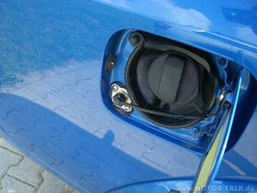

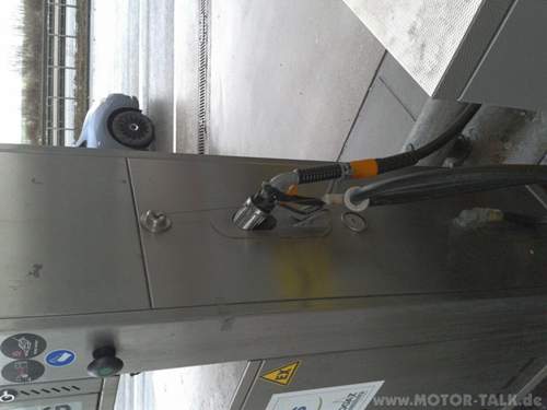

Nachdem ich schon an mehreren Tanken nicht LPG tanken konnte, weil meine Adapter nicht passten, die Frage, welchen Adapter ich für die im Bild genannten Zapfanlage benötige.
Habe einen kleinen (mini ACME?) hinter dem Tankdecke,

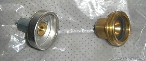

ACME (zum Schrauben habe ich)
DISH(Italien-Adapter auch) der passt aber irgendwie nicht.

Warum hast du den denn dann nicht benutzt? Der ist genau das, was du für diese Zapfpistole brauchst.

Hinter dem schwarzen Pömpel sollte sich ein M10 Innengewinde verbergen, und die Zapfpistole sollte dann auf den ACME drauf geschraubt werden. Besser wäre es natürlich gewesen diesen mal aus der Säule raus zu nehmen, aber das dürfte ein ACME sein, sind hier in DL üblicherweise solche.
Und der kleine Stutzen bei Dir hinter den Tankklappe dürfte ein M10 Gewinde habe.
Einfach mal ne normale M10 reinschrauben, sofern eine im Keller oder in der Bastelkiste rumfliegt.
Der ACME sollte aber eigentlich passen, wenn Du einen hast.
In Holland ist Bajinett üblich, wie RG 59 an alten netzwerkken, also zwei Pinne seitlich und dann ne viertel Umdrehung draufdrehen. Aber auf Deinem Bild das ist eine ACME Zapfpistole.

Die Zapfpistole auf deinem Bild ist eine ACME-Zapfpistole.

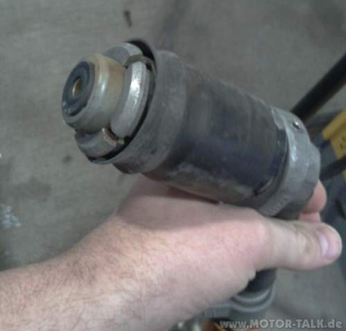

die kann aber auch so aussehen:
Ich vermute mal du hast unter deiner Tankklappe einen Minianschluß mit einem innenliegenden 10mm-Gewinde (das ist sozusagen Standard).
Dafür brauchst du dann diesen Adapter. Ob dein ACME-Adapter der Richtige ist weiß ich nicht. Es gibt nämlich welche mit 12 und 14 mm Gewinde und lange sowie kurze Adapter.
Aber ich denke mal dein Umrüster hat dir schon den richtigen gegeben.
Der ACME-Anschluß ist in D der Standard. Ich hab aber auch schon DISH-Anschlüsse hier in Deutschland gesehen.
Im Ausland werden andere Adapter gebraucht. Welche und wie sie aussehen kannst du hier oder noch besser hier nachlesen.

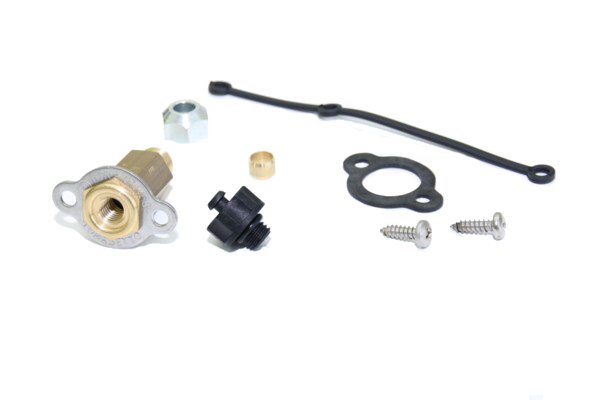

Laut Bild hat der TH definitiv einen Tomasetto-Minianschluss mit 16mm außen und 10 mm Innengewinde.
Ist er ihm runtergefallen, könnte das 16mm Innengewinde am Adapter nicht mehr so passen.
Er kann kaufen was er will, 16mm oder 10 mm, wobei gescheit der 16er ist.
Es gibt auch Tomasetto-Minianschlüsse OHNE Aussengewinde.
http://www.lpgteile.de/images/3302-2_2.jpg
Ja mein Gutster, hast Recht die Art Verschluss lässt kein 16mm Außengewinde zu.
Hab mich täuschen lassen, weil die Kappe bis unten geht........
Also nur 10 mm
THX, genau diesen Tankanschluss habe ich
und den schraube ich auch immer drauf.
der auf meinem Bild am Anfang des Freds war eine andere Pistole. Mit der kann mann nicht schrauben, nur ähnlich wie in Italien aufstecken, oder so.??
