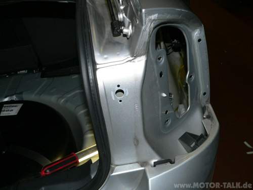

Ich bin auf der suche nach einen kürzeren Tankadapter für den Tomasetto Tankstutzen.
Dieser ist bei mit im Außenbereich zwischen Heckklappe und Rücklicht montiert. Eigentlich super Praktisch.
Ich möchte aber gerne den ACME Stutzen nicht jedes mal dranschrauben müssen. Demnach such ich den Adapter in einer etwas kürzeren Ausführung.
Im Anhang noch ein Bild (ohne Rückleuchte)

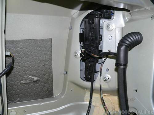

Wie sieht die Betankungsleitung eigentlich von innen, also im Kofferraum, aus?
Auf was bezieht sich deine Frage genau? Zwecks Vorschrift? Da sind alle Auflagen erfüllt, mit diesen Gummiüberzug mit Entlüftungsschlauch ins Freie über die Verschraubungen am Tankstutzen.

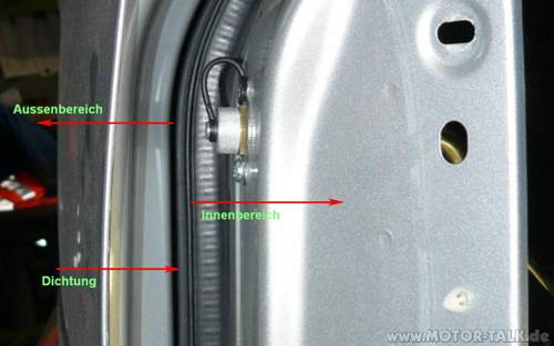

Schaut aus wie innerhalb der Deckeldichtung, also Innenraum.
Ich sehe da Umrüst- Parallelen .
Siehe Anhang (Auf den Bild ist der Entlüftungsschlauch noch nicht abgebildet...aber er ist vorhanden)
