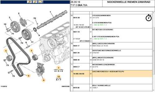

Also vielleicht würde das ja jemand machen : VF32ARHYF43319123
Meine Organummer ist 09699.
https://www.kfzteile24.de/artikeldetails?...
Laut meiner Recherche müssten beide passen aber sind trotzdem unterschiedlich breit.
Darf ich fragen, ob du gegen Peugeot bist? Oder warum das Bild? 😁
Und wenn du ein Kit nehmen würdest, für welche Marke würdest du dich entscheiden. SKF, Conti oder INA? Jede Marke hat ja woanders ihre Stärken.
Orginal Teile Nr.: 1609524680
Ich persönlich würde Conti nehmen, es ist aber Kundenentscheidung

Bild-1
